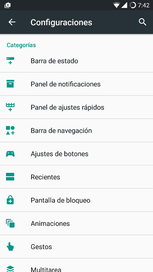

ResurrectionRemix es una variante de las roms CyanogenMod (como la Pac, la Mokee, etc) que lleva muchas de las opciones y características de muchas roms, incluyendo opciones de Paranoid, Omni, Slim y AOPK.

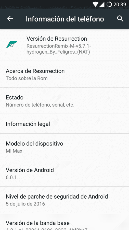

El ModRom esta sacado de una versión RR china, que está solo en idiomas Ingles y Chino:
【8.2】小米Max标准版 Remix-M-v5.7.1 安卓6.0.1 超强自定义+号码归属地+日历农历_小米Max论坛_移动叔叔

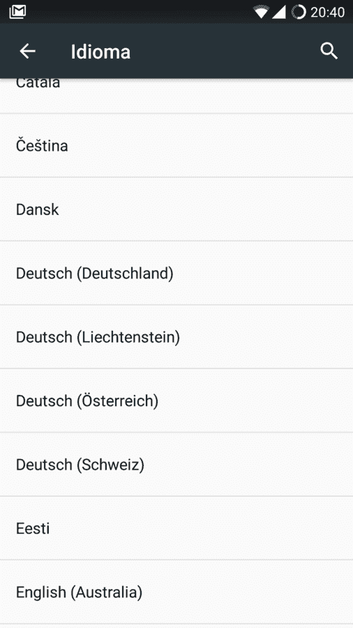

Esta versión, cuando la probé no me funcionaba ni el Wifi ni el 3G. Gracias a los usuarios de XDA @ajsmg78 (que arregló el Wifi) y @nijel8 (que solucionó la conexión de datos), disponemos de roms totalmente operativas en estos asuntos.
Pero por otro lado, la versión de XDA continuaba teniendo solamente los idiomas Ingles y Chino.

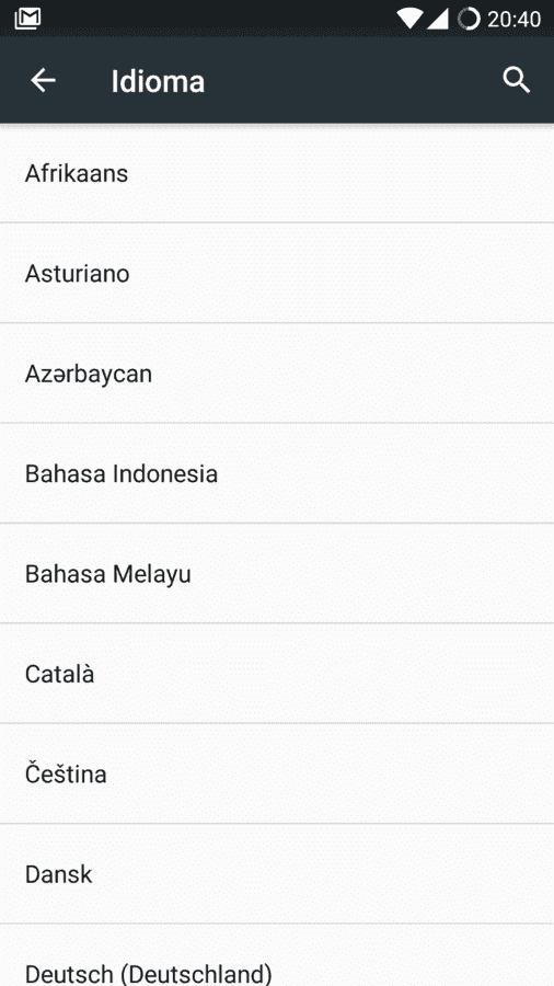

El único trabajo realizado por mí ha sido meter el parche del 3G ya en la rom y la traducción a Multidioma. Nada en cuanto al trabajo que han realizado los otros dos usuarios de XDA.

-La rom es la misma versión que realizó y publicó @ajsmg78 en XDA el día 1-9-16. Con todas sus cosas buenas y sus cosas malas. Ahora mismo estoy también liado con dos roms para el Jiayu S3, pero esta es la rom que llevo en mi Max Hydrogen para uso diario.
-He incluido el parche para el 3G de @nijel8.
-Añadida traducción Multidioma.
-MUY IMPORTANTE: Sólo instalar en Mi Max Hydrogen (650) con bootloader desbloqueado y recovery TWRP.

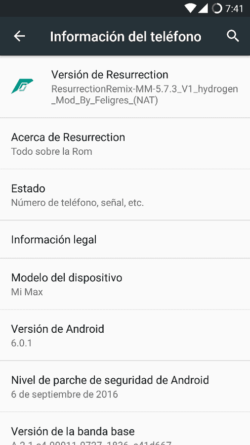

La versión que está puesta en el enlace es la 5.7.1 Multidioma para el Hydrogen.
La versión 5.7.3 aún no la he colgado. Estoy con ella instalada en el móvil, comprobando el funcionamiento.
Enviado desde mi Mi Max mediante Tapatalk
Igual que la RR 5.7.1, la versión 5.7.3 tiene fallo en el led, ya que solo muestra para notificaciones el color rojo.
Para la carga funciona bien, mostrando todos los estados.
Esta mañana he solucionado el bug. El problema estaba en el kernel. He modificado unas cosas, y ya muestra todos los colores.
Tambien funciona ya en esta versión la ubicación en modo ahorro de bateria y la funcion doble toque para despertar y apagar el movil.
