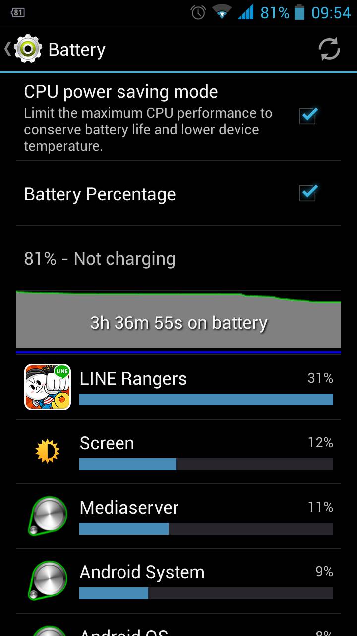

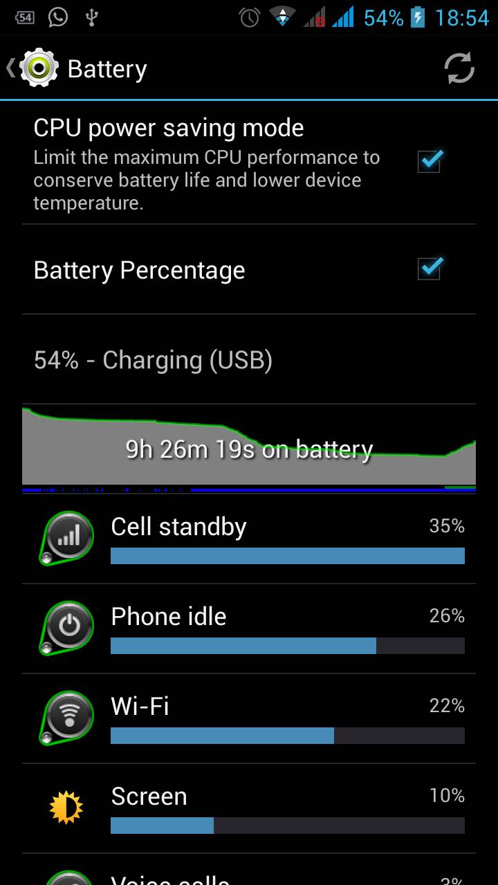

Based on Jonzalvo V2.0, I made some changes on "power_profile.xml" in "framework-res.apk"
Since the battery is too consumption, you can check "Cell Standby" waste a lot of battery.:
Also it can solve the wifi conflict when more than 1 user share the wifi.
original: 905.jpg
contend before the change in "power_profile.xml" :

the above "0","0.1" means CPU at full speed, thus we need to change.
i anyone interested the file , just ask me.

Sounds good, so battery improve or just it shows correct stats?
[QUOTE = "trol_sg, post: 726988, member: 70527"] Sounds good, Battery Improve or just so it shows correct stats [/ quote]?
Gracias!
Tú me levantas para comprobarlo, parece que tienes razón de que el valor de cambio en power_profile.xml no puede cambiar el rendimiento del teléfono.
y que sólo se puede cambiar el valor de la pantalla de información de la batería. por lo tanto el gráfico de la batería es de alguna manera más razonable.
comprobar el enlace: ht tp//source.android.c m/devices/tech/power.ht l
