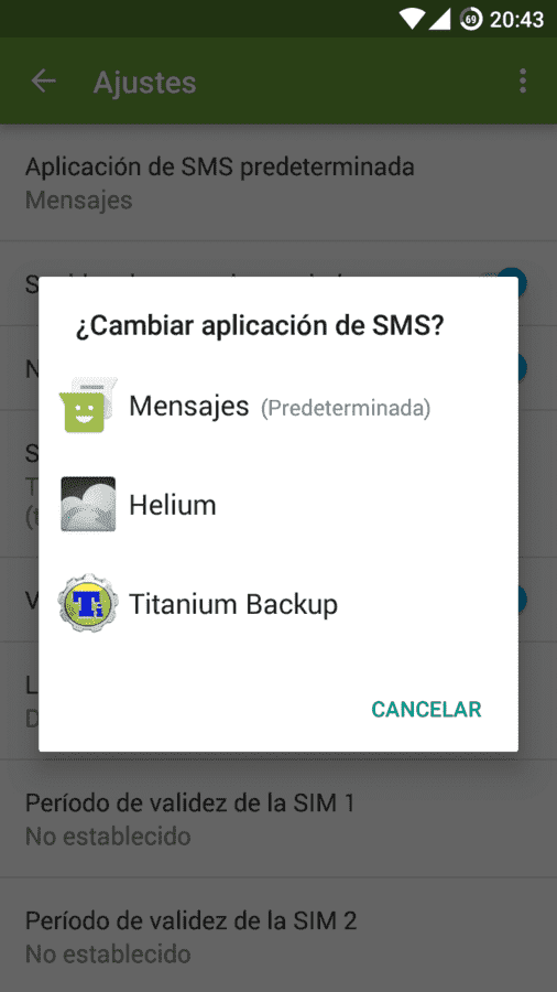

@sacreg126 , a mi también me pasaba y era porque en ajustes de sms estaba establecido en predeterminado , titaniumbackup, cambialo a mensajes
Gracias por la ayuda. Era eso de la aplicación predeterminada.
Gracias de nuevo por toda la ayuda que me has prestado estos días.
