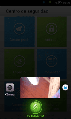

Ayer mientras escuchaba música, al bloquear el celular me aparece un reproductor en la pantalla de desbloqueo. Intenté cambiar o pausar la música y al parecer no funcionaba. Otra cosa que vi, fue que a veces cuando utilizo la aplicación "Limpiar" de vez en cuando me aparece un mensaje en Chino.
Normalmente lo tengo entre un 70% y un 80%, ¿Es normal? He instalado varias aplicaciones.
El "Limpiar" mejor no lo uses, o bien excluye determinadas apps. que no quieras que se cierren.
En "Centro de Seguridad/Aumentar Espacio" clickas en el botón de la derecha para que se cierre el candadito de la app. concreta, y de esa forma no se cerrará.
Estoy pensando hasta en quitarlo de la ROM. Podéis quitarla vosotros mismos con Root Explorer, yendo a system/app y eliminando "CleanMemory.apk".
