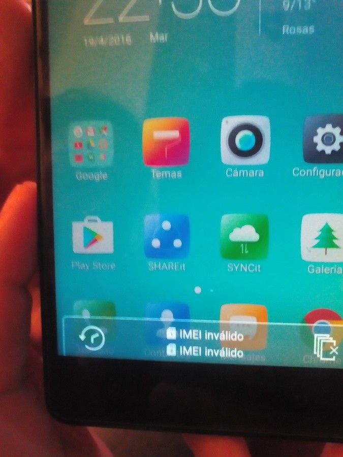

Oye Sergio... MUCHISIMAS GRACIAS. Está VIVO !!!!!! al final lo que hice es buscar una ROM para flashtools del K3 50 t3s y la flashee con la opción de Upgrade firmware. Y PERFECTO. Yo si queréis pongo el link de la ROM (va con los drivers para el PC que yo no instalé porq el flashtools detectaba el móvil, y con el propio FT). Mañana haré un tutorial. Gracias de nuevo. El único inconveniente es esto

Enhorabuena. Me alegro que lo consiguieras.
Restaura el Backup que tenias si tenias copia de la NVRAM a arreglas lo de los imeis.
Pero la copia de seguridad la hice con otra ROM, mediante el Recovery de Xancin. No pasará nada al recuperarla con una ROM distinta ?

Otra vez con problemas. Resulta que las únicas opciones que he encontrado para recuperar el IMEI es siendo ROOT. El caso es que no quiero una Custom ROM (el movil no es para mi, es para mi novia y ella quiere una ROM de Stock). Pues después de marearme y conseguir cambiar el Recovery, bajarme la beta del SuperSU 2.48 e instalarlo desde el recovery... otra vez BRICK. S

Me dijiste que hiciste un backup con el recovery, de que particiones hiciste copia?
Restaura el teléfono como lo hiciste ayer, luego flashea el recovery con el flashtools, te dara error pero te lo flashear. No podrás encender el móvil después del flasheo erróneo, tendrás que quitar la batería y volver a flashear sólo el boot. Luego arranca directamente en el recovery y restaura sólo el nvram o banda base. Por último quitale la batería y vuelves a encender el móvil. Si sale todo como creo, tendrás el recovery original y los imeis funcionando, sin root ni recovery.
El problema es q en la bakcup que hice no pone nada de nvram. Así que supongo que no hizo copia de nvram.
PD.: No hay manera de ser Root en una ROM de stock como la que puse ayer ? Había pensado cambiar sólo el recovery por Flashtools para desde ahí flashear el SuperSU. Pero es que no entiendo porque antes al instalarle el SuperSu se me ha bricekado el movil.
Y si instalo una ROM que lleve root (no encuentro ninguna pero alguna debe haber), recupero los IMEIS y flasheo de nuevo una ROM de Stock? Se solucionará? Es que todas las formas de recuperar el IMEI que he visto es con root.
Pues yo solo conozco una forma de recuperar de forma permanente los imeis, y no se si con ese programa se podrá recuperar los del k3 note. Voy a estudiar en tener tiempo como arreglarlo. Yo conseguí hacerlo en un neken n6 hace ya algún tiempo, pero me costó mucho trabajo, y no era el mismo socket, era un mt6589t. Si puedo esta noche hago pruebas y te digo algo.

La ROM que flashaste era Android M.
Android M esta muy capado en estos teléfonos, para rootear una ROM stock hay que parchear varias cosas antes, sino el resultado es un bootloop.
