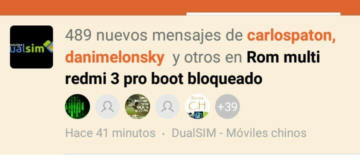

Buenas!
Después de unos días desconectado, voy y me encuentro esto ...
¡¡¡489 mensajes!!! Que jartá de leer que me acabo de pegar ...
De todas formas @carlospaton, después de leerlo todo, me sigue quedando una gran duda ... a ver si me lo aclaras ...
