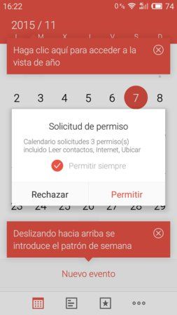

Ahí pongo un par de capturas de pantalla:
Calendario y Calculadora.

@dab34t, Hay una aplicación que se llama 'removedor de aplicaciones' que va muy bien, puedes encontrarla en Play store y dice que se puede rehacer lo removido. Yo he quitado las chinas chinas sin problema. Hay que tener privilegio root. Las que pueden servir como música, vídeo, descargar aplicaciones no las he quitado, pero las puedes dejar las que no uses metidas en una carpeta y no te llenan la pantalla. Cuando lo tengas limpio y te hagas a él te gustará porque va muy fluido y lo que te parece raro luego parece mejor que otras versiones de android. Yo tengo ahora el m2 note,que tiene version nueva sin nada en inglés.
@yo_jose, lo de los permisos es una precaución que toma. Pero si marcas permitir siempre, es solo una vez. Cuando instalas una nueva aplicación también te dice qué permisos concedes. Hay que decir sí. Para conocer mejor el Meizu M2 puedes mirar el foro del Meizu note 2 que todo es igual.
