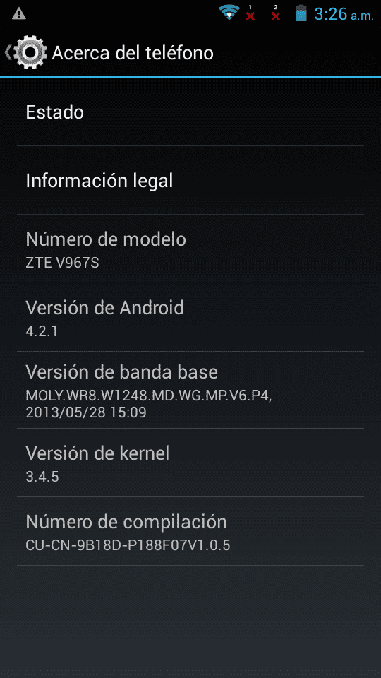

Buenas a todos,
He comprado de segunda mano este movilaco. En teoría viene con la ROM minideal, pero no tengo muy claro qué versión de las 2, os agradecería me explicáseis como va el tema. Adjunto captura:
Sin estarlo usando aún, esta ROM (si es que tengo la minideal) pinta bien, la veo sencillita, sin complicaciones y pinta bien.
Por lo demas, he entrado en Recovery y veo que viene con CWM-BASED Recovery V 6.0.4.4 (by carliv), que por lo que veo en el Tutorial de inicio es uno de los últimos que se recomienda instalar. Además, ya viene también particionado, puesto que tengo sólamente 273Mb disponibles como sd interna.
A falta de confirmar la ROM, si no me equivoco, el movil tal como y como está, está listo para correr o para instalar cualquier otra ROM desde Recovery ¿Estoy en lo cierto? ¿O necesito hacer algo más?
EDITO: Tonto de mi...supongo que el V.1.0.5 del final de la línea de compilación indica sin duda la versión de la ROM, pero ¿Algún otro indicativo de que esta sea ROM Minideal?

tienes la ultima de minideal.....mira si entras bien al recovery.instala mobileuncle,haz copia de los imeis por si acaso y tira millas
Gracias @yoigo6523 , entro en Recovery v6.0.4.4 y acabo de instalar Mobileuncletools.
Me he leído todo el post de la ROM y en general no veo muchos problemas comentados por la peña. Una de dos, o no se usa mucho o va bien
va bien. problemas depende, hay gente que el tethering no le va bien (yo mismo, pero tampoco lo uso) el gps haciendole el arreglo va muy bien. por lo demas, perfecta.hay roms mas visuales y afinadas, pero si te va bien con esta,,,eso ya va ha gustos. sobretodo, copia de seguridad de la rom e imeis por lo que pueda pasar
