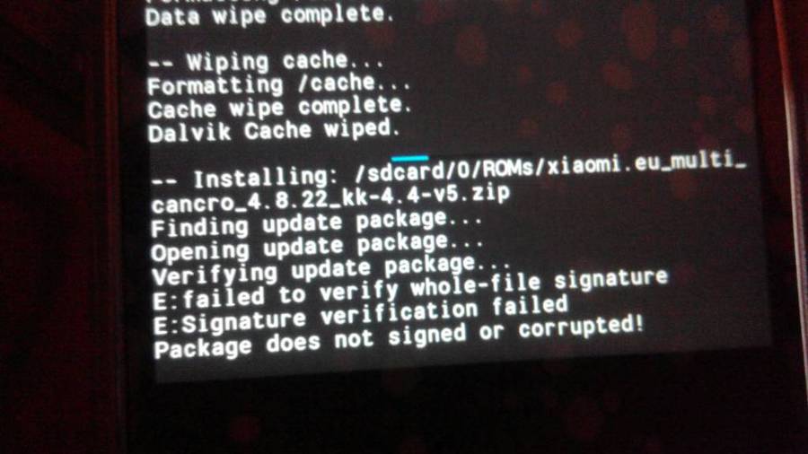

Le puse el recovery que pusiste @guille9191, luego la rom en la sd, le hago los wipes y me da error al poner la rom:

Eso es que al descargar la rom no se ha descargado bien, tendrás que descargarla de nuevo
Si la vuelves a descargar y te sale lo mismo será simplemente que viene sin firmar. Arriba te viene un mensaje rojo que te permite darle a (instalar unthrusted pack)o algo así pruebas haber con un backups hecho

Lo que estaba pensando, gracias, voy a ello.

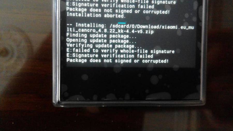

Me sale el mismo error incluso desde unthrusted pack... @guille9191

Vale pues va a ser cosa de que igual la tienen mal subida al servidor...prueba a bajarte la anterior 4.8.15 y haber si te pasa lo mismo ya me bajo esa y haber que pasa...
