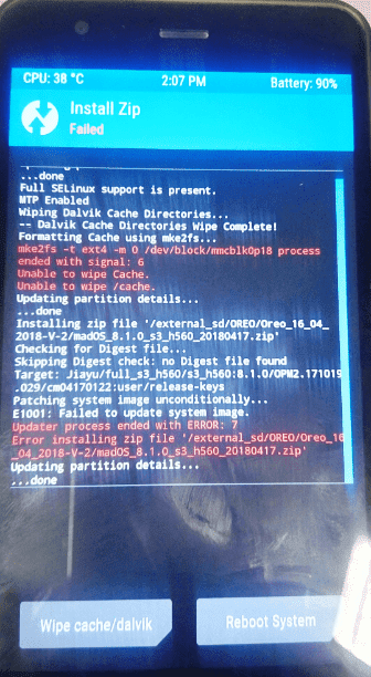

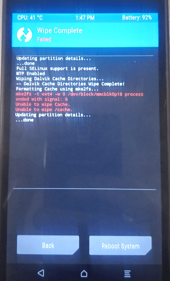

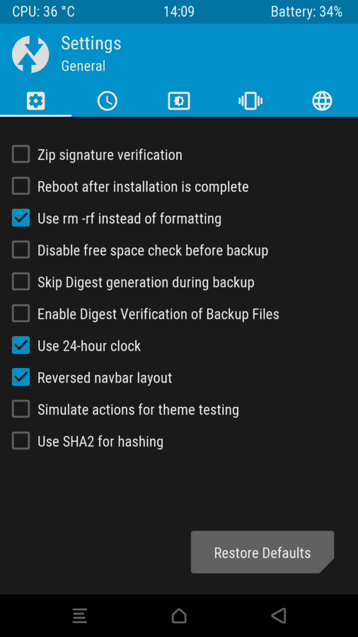

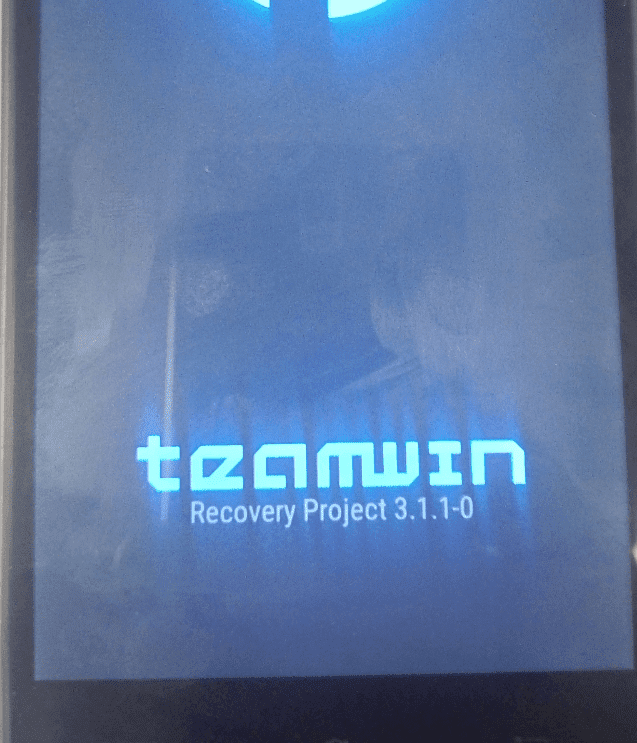

twrp-3-1-1-0.png Hola .... tengo problemas para instalar la rom al hacer los wipes me sale este fallo ... me tiene frito

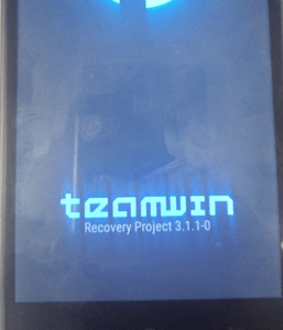

El tw twrp-3-1-1-0.png rp que tengo es el del Mad ...
¿Alguna idea?
Y claro, la instalación me da FALLO completo ..... no se por donde tirar ...
