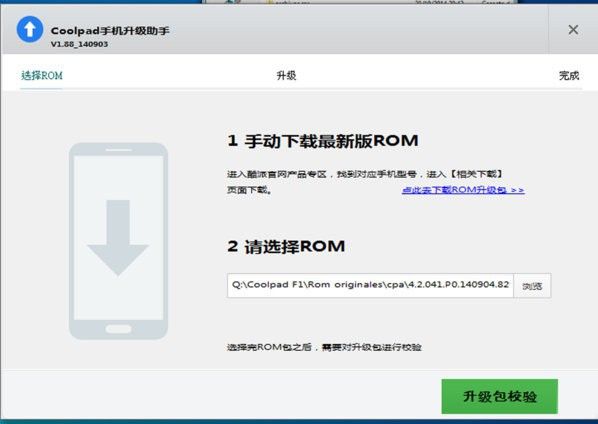

Abrimos el programa y nos saldrá la siguiente ventana:
Rom Stock 5.0. Instalación + Root 4-jpg-65802-jpg.263395

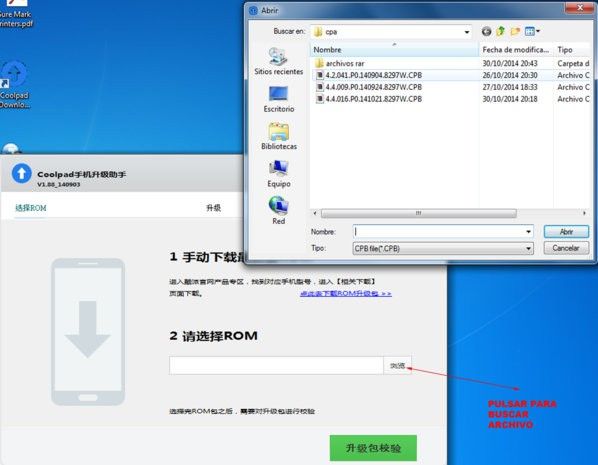

Pulsamos sobre el botón marcado y nos saldrá la ventana para buscar nuestro archivo .cpb, que contiene la rom. Una vez seleccionado nos saldrá la siguiente ventana:
Rom Stock 5.0. Instalación + Root 3-jpg-65799-jpg.263396

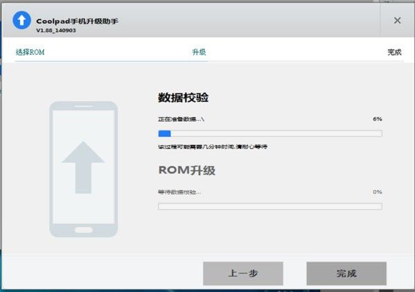

Pulsamos el boto verde y empezara a cargar la rom al PC.
Rom Stock 5.0. Instalación + Root 2-jpg-65800-jpg.263397
Cuando termine, quedara la pantalla de esta forma:
Rom Stock 5.0. Instalación + Root 1-jpg-65801-jpg.263398

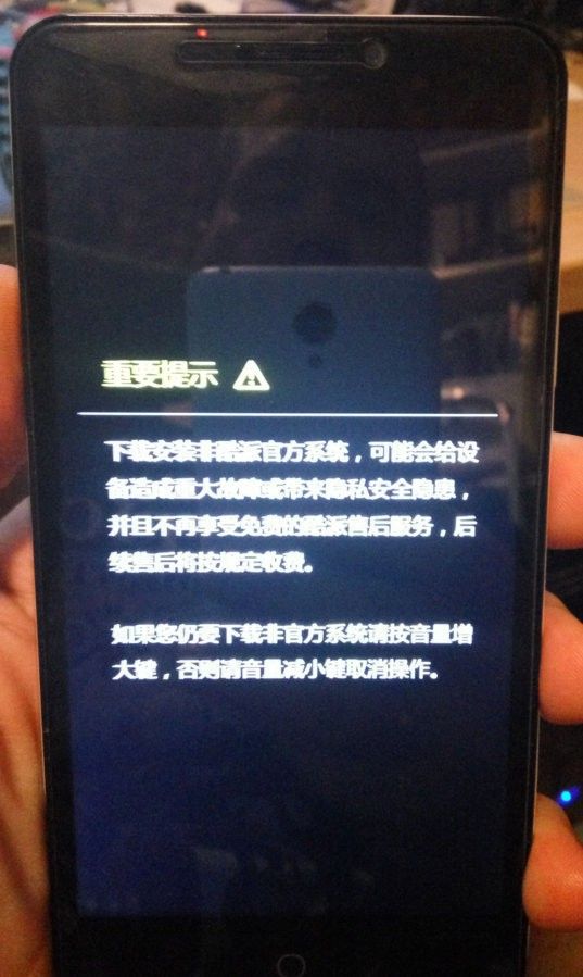

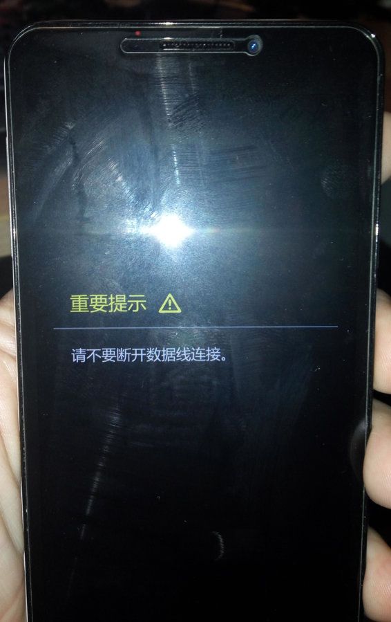

Lo siguiente es preparar el móvil. El móvil hay que conectarlo en modo fastboot.
Como poner en modo fastboot: Telefono apagado, pulsamos la tecla volumen + y sin soltar conectamos al usb del PC. Sale una pantalla con letras en chino de color amarillo, volvemos a pulsar sobre la tecla + y nos sale otra pantalla con letras en chino algo mas pequeña. YA ESTA EN MODO FASSBOOT. Lo dejamos conectado al PC
Os dejo unas capturas con la primera pantalla y la segunda:
Rom Stock 5.0. Instalación + Root 110030-f6c0b66930b0f723afcc79c6beca7a3e.jpg Rom Stock 5.0. Instalación + Root 110031-c8af333e8d0d7d5e6d5440f9c05ed00e.jpg

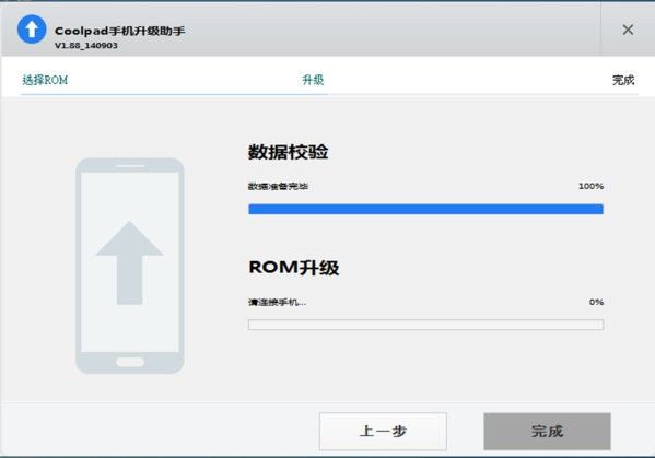

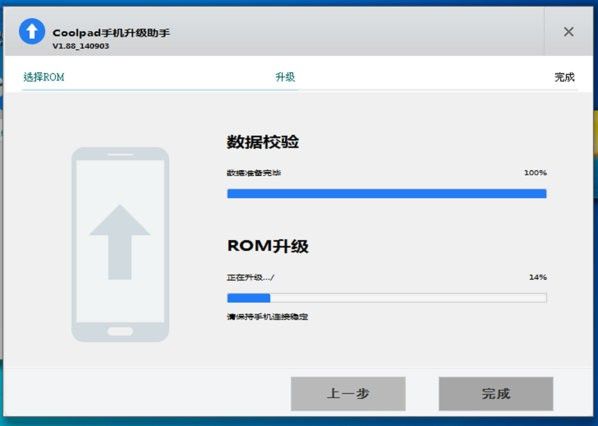

Una vez lo tengamos conectamos el teléfono al PC por medio del cable USB y el programa se pondrá a cargar la rom. Nos saldrá la siguiente ventana:
Rom Stock 5.0. Instalación + Root 6-jpg-65796-jpg.263399

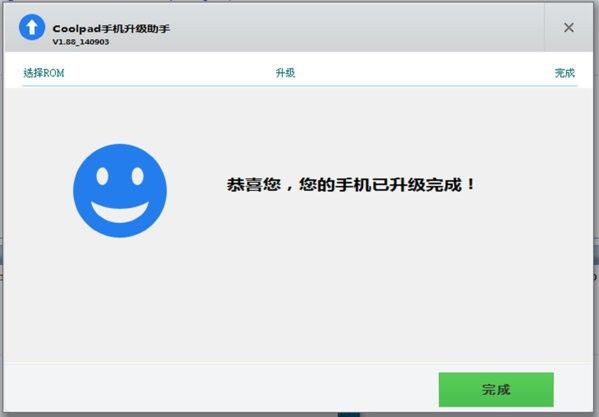

Cuando termine, nos aparece en pantalla:
Rom Stock 5.0. Instalación + Root 5-jpg-65797-jpg.263400

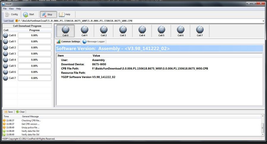

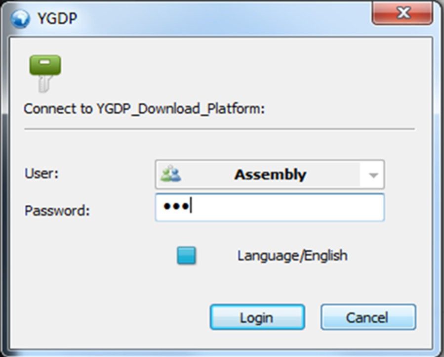

  • Abrimos la aplicación y nos sale una pantalla en la que tendremos que poner en password "369", para que se inicie el programa.
Rom Stock 5.0. Instalación + Root 110013-ce89ffa5d05d171a3d4b097dad124e21.jpg

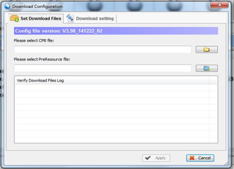

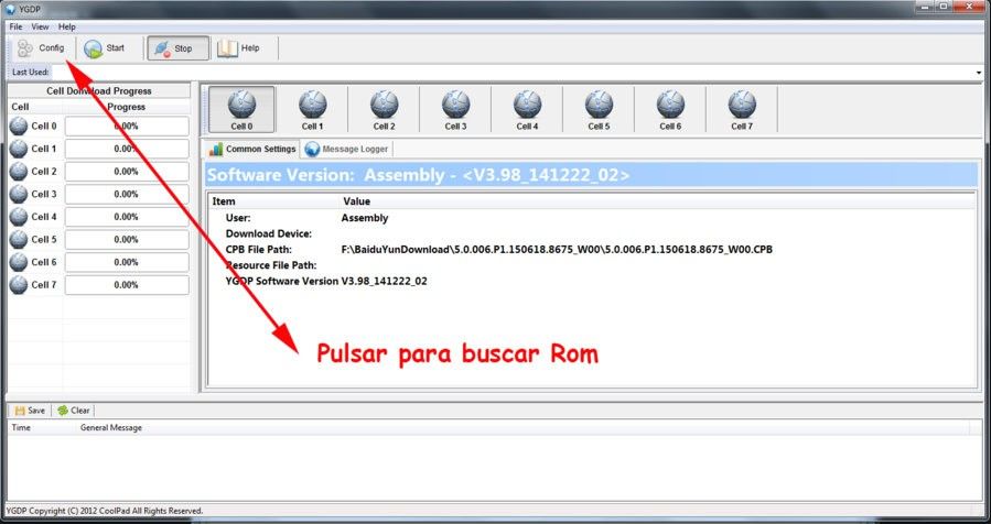

  • En la siguiente pantalla pulsaremos sobre "Config" para buscar y cargar nuestra rom en formato PCB.
Rom Stock 5.0. Instalación + Root 110014-853d7b1d78ab3c54e437349bc4c9018a.jpg
  • Se abre un buscador para localizar la Rom
Rom Stock 5.0. Instalación + Root 110015-5330555200bc1e5693cf6d685a453b86.jpg

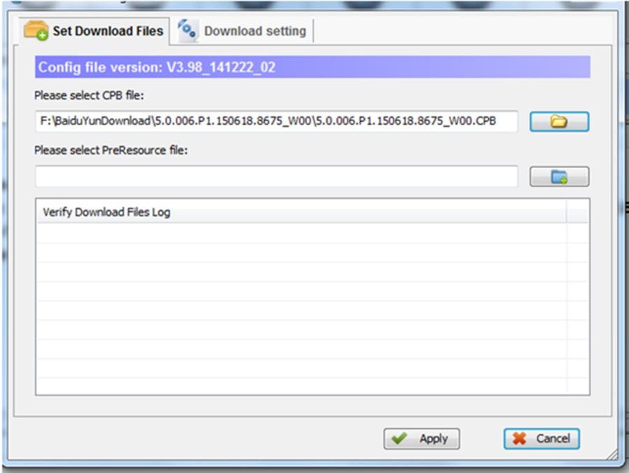

  • Seleccionamos la Rom y pulsamos sobre "Apply" en la parte inferior, para que la cargue.
Rom Stock 5.0. Instalación + Root 110017-1bb355854992519a6402d8bccd3c3638.jpg

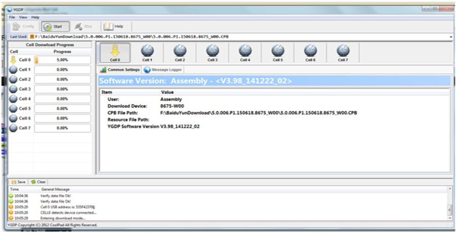

  • Ya tenemos nuestra Rom cargada. Ahora tenemos que poner nuestro terminal en modo Fastboot y conectarlo al USB del PC.
  • Como poner en modo fastboot: Telefono apagado, pulsamos la tecla volumen + y sin soltar conectamos al usb del PC. Sale una pantalla con letras en chino de color amarillo, volvemos a pulsar sobre la tecla + y nos sale otra pantalla con letras en chino algo mas pequeña. YA ESTA EN MODO FASSBOOT. Lo dejamos conectado al PC
Rom Stock 5.0. Instalación + Root 110016-a3cdb2648cd29b6d266c60b17e816d7a.jpg

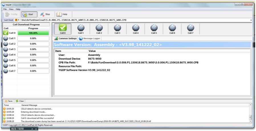

  • Pulsamos sobre la tecla "Start" en la parte superior y se iniciara la carga.
Rom Stock 5.0. Instalación + Root 110018-e4a493fd150d1487e4031bbe61072188.jpg
  • Una vez terminado de flashear, el terminal se iniciara solo.
Rom Stock 5.0. Instalación + Root 110019-afdec97719921b9041bd092e5532503b.jpg

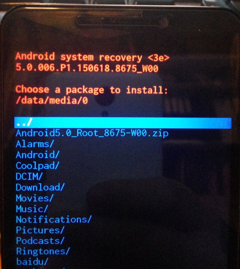

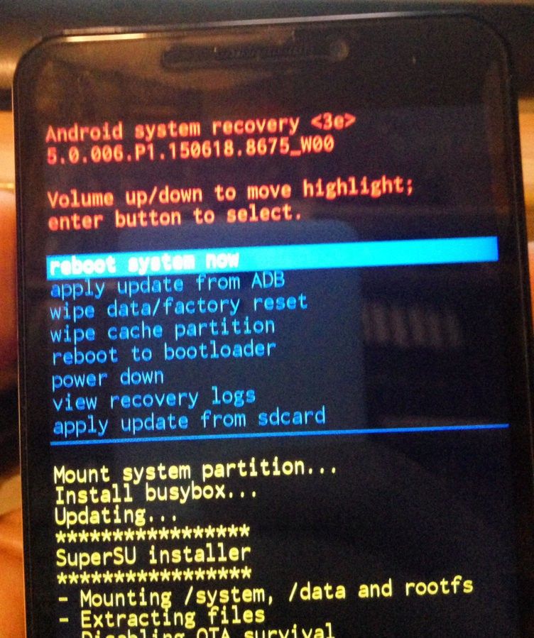

El archivo .zip lo tenemos que guardar en la memoria interna del móvil, no vale en la SD. El motivo es que lo vamos a cargar con el recovery stock de la ROM.

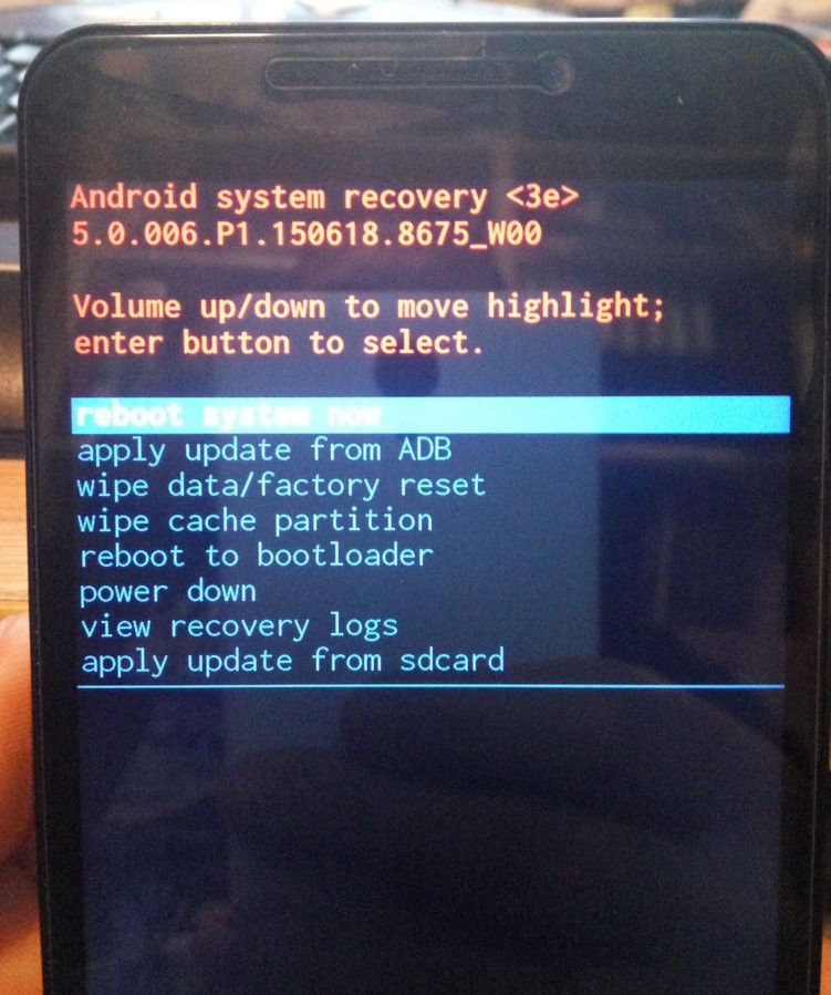

Para iniciar el recovery stock:
Pulsamos a la vez los dos botones de volumen y sin soltarlo pulsamos el de power. Los mantenemos pulsados hasta que se encienda la pantalla, los mantenemos un par de segundos mas y soltamos, nos aparecerá el menú del recovery.
Con los botones de volumen subimos y bajamos, con el de power aceptamos.
  • Seleccionamos "Apply update from sdcard" y aceptamos con power.
Rom Stock 5.0. Instalación + Root 110020-129e59e0219bb3274efbe26fc906a173.jpg
  • Seleccionamos "Android5.0_Root_8675-W00.zip" y aceptamos con power.
Rom Stock 5.0. Instalación + Root 110021-1ccced36a20a3555cc612c97d5aa3b3a.jpg

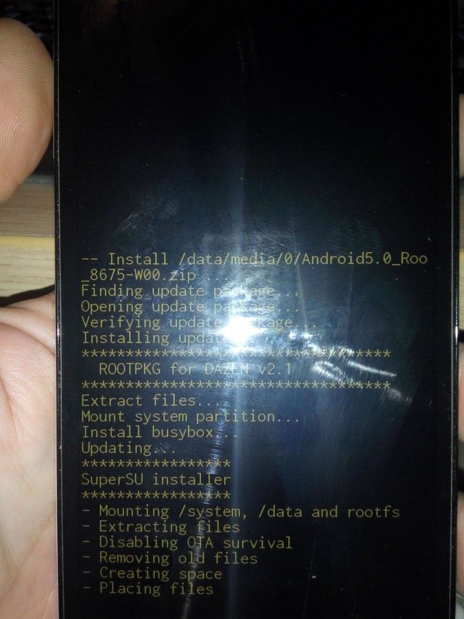

  • Comenzara la instalación del archivo, que es muy rápida.
Rom Stock 5.0. Instalación + Root 110022-757214fbe751404b914f94619097b424.jpg
  • Una vez terminado, pulsamos sobre "Reboot system now" con el botón power.
Rom Stock 5.0. Instalación + Root 110023-e991aaf10f1f96cd4bcaf4dd974dbed0.jpg

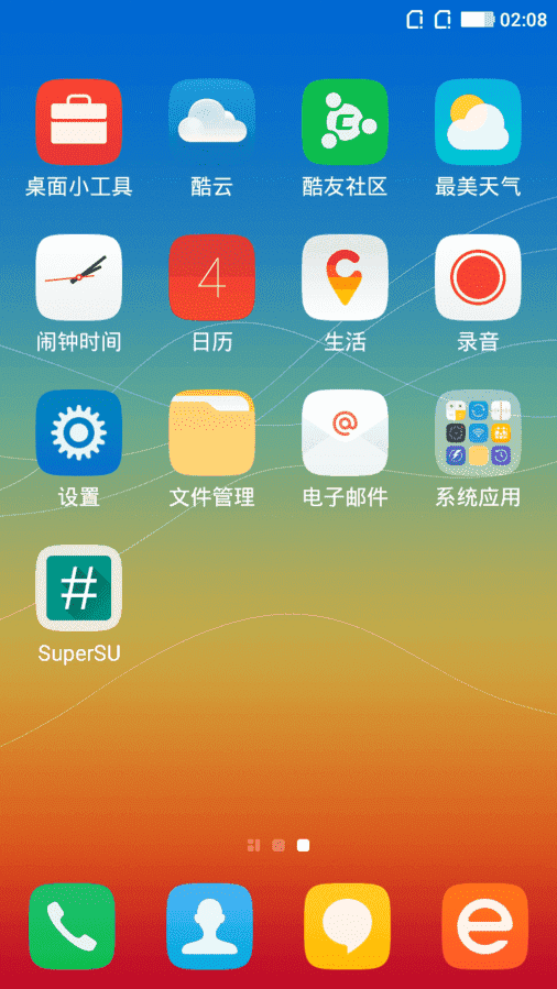

Una vez reiniciado el terminal podremos ver que nos aparece la aplicación "Superuser"
Rom Stock 5.0. Instalación + Root 110024-9afd95b22a84f9f172c27a2f86538ae0.jpg
