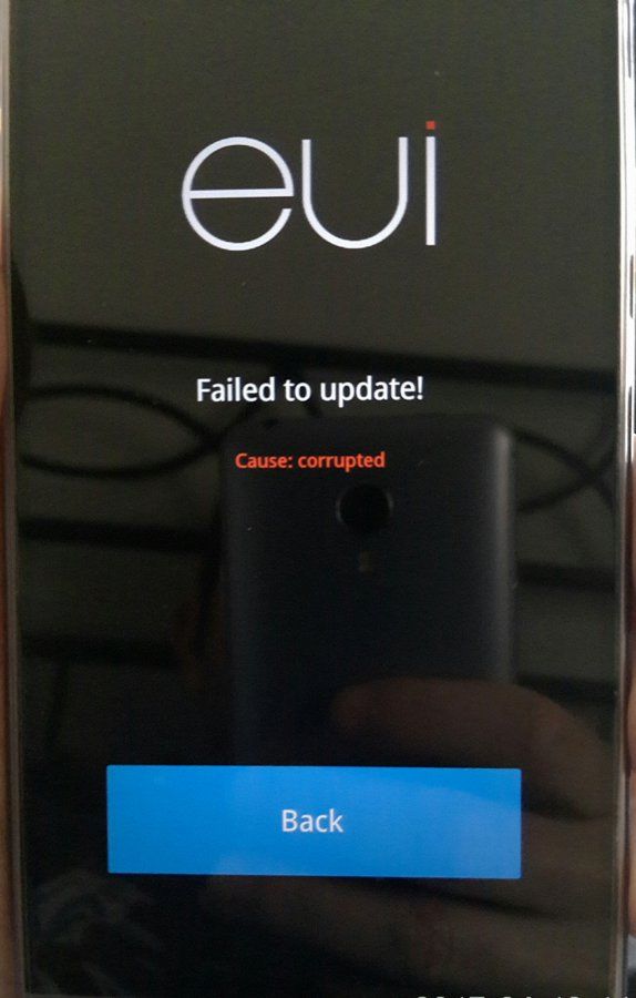

Ya lo he hecho, descargue la ROM mencionada arriba y la renombré
Pero siempre me pasa lo mismo
Failed to update cause:corrupted
Llevo como 20 intentos y siempre lo mismo, alguien ha logrado actualizar con éxito que me pueda ayudar?
Vuelve a descargar la rom. Puede que el fichero esté corrupto.
Lo primero es el desbloqueo del bootloader y después instalar TWRP que puedes hacerlo por ADB: enlace.
Prueba a renombrar la rom como Update, sin extensión, es decir sin el .zip

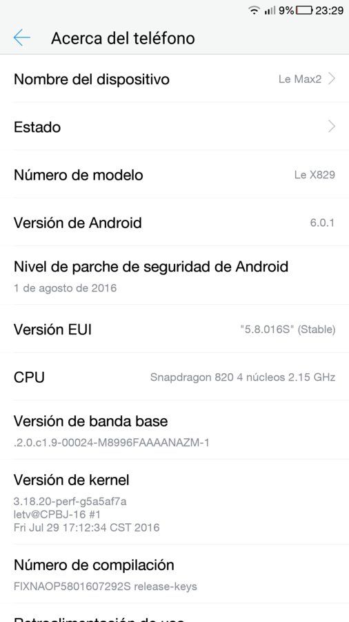

buenas chicos tengo un problema compre este teléfono en gearbest 5.8.016s me gustaría poder actualizar a
v5.9.020S
pero me sale esto dejo una captura a ver si alguien me puede ayudar gracias
Si vas a meter por "update" una rom stock tienes que asegurarte de meter la correcta para tu terminal. Creo que no te sirve poner la del X820 a un X829.
Si quieres meter cualquier rom lo mejor es desbloquear el bootloader, cambiar el recovery y meter el TWRP y luego ya después cualquier custom rom.
gracias 0Jos0@ si quiero poner la oficial por update esta es la que yo tengo
[DOUBLEPOST=1492532543][/DOUBLEPOST]de donde me podría bajar la rom para este móvil gracias
Las rom son totalmente compatibles entre si x820/821/829.
El problema es el recovery que está modificado. En conclusión, instalar twrp hacer respaldo de rom de fabrica y luego por recovery meter la rom que quieras.
Al amigo que pregunto sobre la rom china, esa es antigua, es la 20s ya está la 23s . Recomiendo roms como la de cuoco92 o auriell, sino la stock india, viene con gapps.
