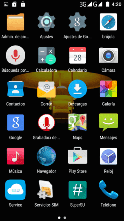

    Bueno os traemos por cuenta del MDS TEAM la ultima Rom stock oficial para instalar por recovery.
    Creo que es la primera que sale, básicamente es la stock con algunos cambios minimos, no he querido modificar mucho, solo lo básico para respetar la stock:
    La Rom se instala por recovery CWM, os explico como la he instalado yo:
    • Pongo la rom en la SD externa
    • Arranco en modo recovery
    • Selecciono Wipe menú
    • Aquí selecciono "Wipe All-Preflash", esto te borra todo del sistema y te quedas sin Rom, con lo que es necesario cargar una Rom. Lo hago de esta forma para realizar una instalación totalmente limpia. Podríais hacer un Factory reset y probar, pero no se como ira.
    • Después, volvemos al menú principal y seleccionamos Install zip
    • Seleccionamos "choose zip from/storage/sdcard1"
    • Buscamos nuestra rom y la seleccionamos, una vez finalizada la carga de la Rom el teléfono se reiniciara.
    Lista de cambios:
    Se añaden al Built.pro tweks para mejorar consumo, ya veremos si se notan.
    Se cambia en Built.pro : Idioma, teclado, zona horaria a España por defecto.
    Se cambia pagina de inicio del navegador a la del foro
    Se hace root por defecto, no es necesario ya hacerlo
    De momento son cambios pequeños pero todo llegara. La próxima Rom que suba espero hacerlo con todo traducido, solo necesito tiempo.
    Descarga:
    Rom_Elephone_P7000_20150608_Mod_MDS_Team (abrir)
    Capturas:
    Screenshot_2015-06-14-16-20-07. Screenshot_2015-06-14-16-20-15. Screenshot_2015-06-14-16-20-47.
