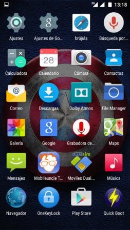

Lista de cambios:

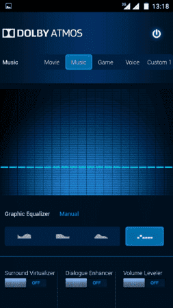

Se añade Dolby Atmos, se mejora el sonido
Se añade soporte Init.D
Se preinstala L.Spped V2.2 ( añade mejoras en arranque: memoria, etc...)
Se cambian iconos de menú ajustes
se eliminan símbolos de 4G,3G,G,E junto a icono de señal.
Se añaden al Built.pro tweks para mejorar consumo.
Se cambia en Built.pro : Idioma, teclado, zona horaria a España por defecto.
Se cambia pagina de inicio del navegador a la del foro
Se hace root por defecto, no es necesario ya hacerlo

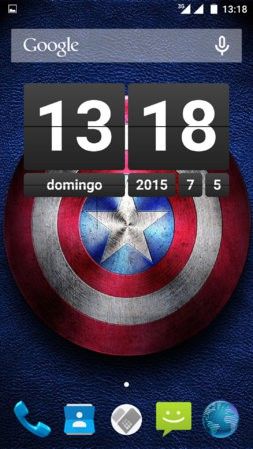

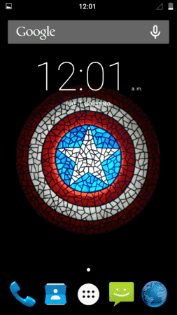

Se cambian fondos de pantalla de Inicio y de bloqueo
Se cambia Explorador de archivos por Explorador de archivos de CM
Se traduce mas, ya es minimo lo que esta en ingles

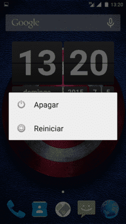

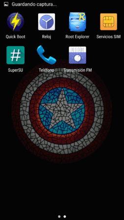

Se añaden las siguientes aplicaciones: Root explorer, MobileUncle Tools 64 bits, One Key Lock (aplicación para apagar pantalla con un toque), Apk MDS, QuickBoot ( menú de reinicio mas completo, incluyendo recovery), Quickoffice y Reloj Retro.
Se añade en el menú ajustes acceso directo a Modo Ingeniero.
Es aconsejable en "Opciones de desarrollo", cambiar a 0,5 las escalas de animación. Hacemos que el launcher sea mas agil.
Dar las gracias a @coincity por las aplicaciones de MDS y Reloj Retro.

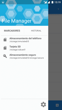

Parches de Intercambio de Memorias
Tomando de referencia la ROM del Ulefone, he creado dos parches para el intercambio de memoria en esta ROM. Lo tenía todo hecho pero me faltaba una cosa para que reconociera la interna, gracias a un user del foro de Elephone "Aimless" lo he podido encontrar. El fix de escritura en la SD esta añadido en estos parches.
Os dejo 2 parches, uno sirve para convertir la memoria SD en la principal del sistema y la interna dejarla como secundaria.
El segundo parche es para restaurar las memorias a su estado original.
Instalación: Se instalan por recovery y no es necesario realizar wipes
Es importante utilizar memoria SD de alta velocidad, para evitar que el sistema se ralentice
Descargar:

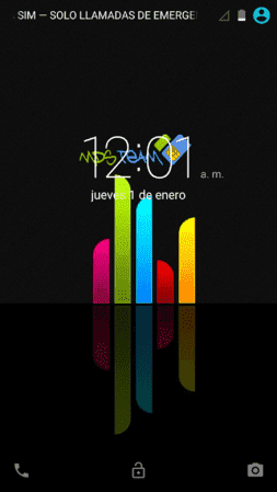

Capturas:

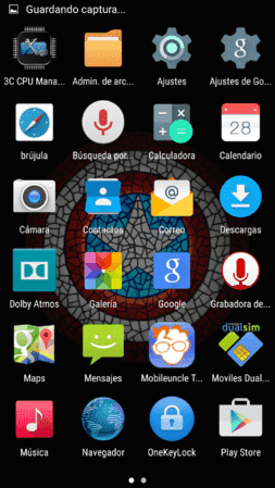

Se actualiza versión de Lspeed a la ultima versión "L_SPEED_V3.0_r3plus_TRINITY"
Se añaden pequeños cambios de V4:

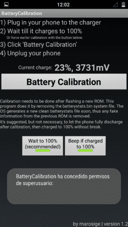

  • Menu Herramientas MdsTeam en ajustes : Modo ingeniero, cambio de Dpi y calibración de batería.
    Reloj centrado y con función de apagado de pantalla al pulsar sobre el.
    Aplicación "·c Cpu manager"
Se deja Administrador de archivos original y se suprime Quickoffice.
