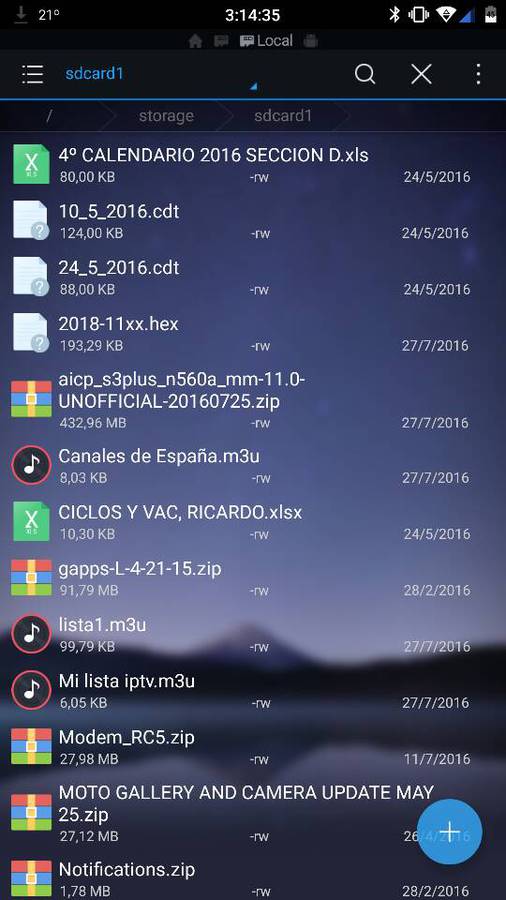

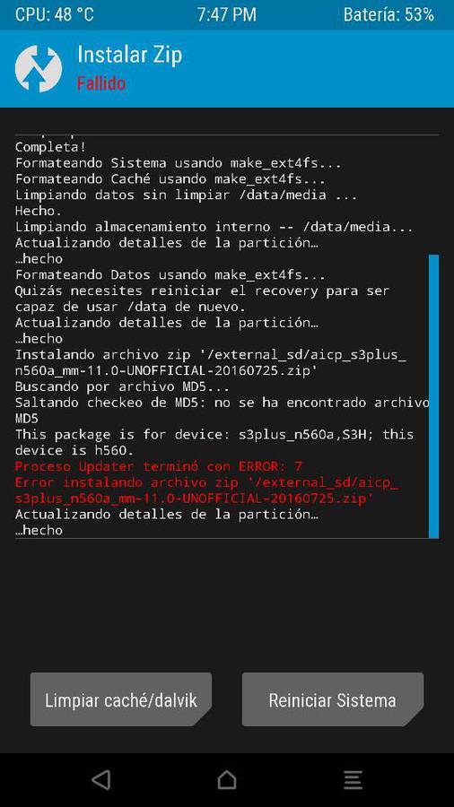

Hola, he intentado instalar desde recovery de @antonioantuan la "aicp" pero me da error. Pone algo de que el paquete que voy a instalar es para...( y me pone jiayus3 Plus 560 o algo así) y luego me dice que mi dispositivo tiene otro nombre, algo muy raro,alguien puede echarme una mano?

Pues eso, estás intentando instalar una ROM para otro móvil y te lo está diciendo claramente... lo buenos que es leer...
Como decía antes y como siempre se recomienda, repasa los hilos del foro sobre instalación de ROMs para no liarla...
La ROM AICP 11 MM para el Jiayu S3 (no S3+) está aquí: [ROM][6.0.1] Unofficial AICP11 MM - Jiayu S3 - xda-developers DevDB
Este enlace también estaba escrito más arriba (lo bueno que es leer...)

Mira la ROM que tengo descargada en el móvil y esa es la que quiero instalar y mi móvil es un Jiayu s3 Plus....
Enviado desde mi FlareX mediante Tapatalk
Pues sí es raro, pero si tienes un S3+, no estás en el foro adecuado...

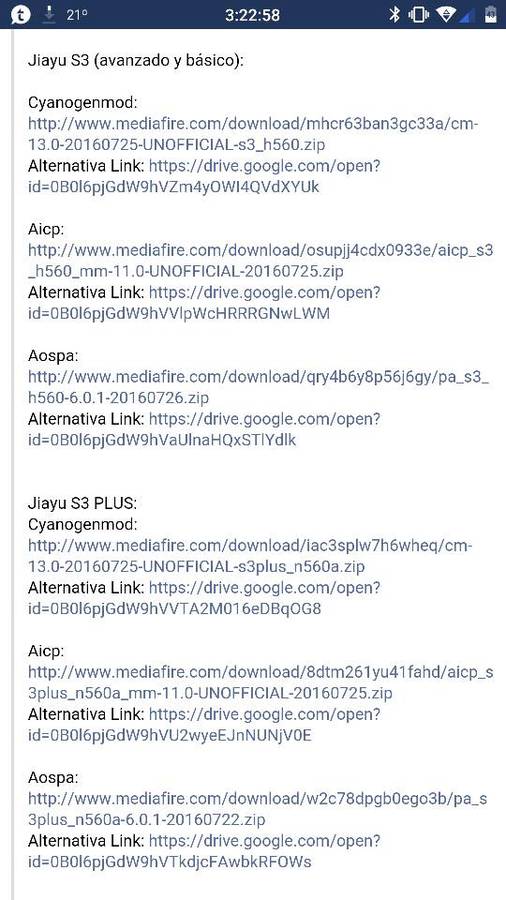

Bueno al
final estoy descargando la que pone que es para el avanzado y normal ( osea las de arriba) pero es que yo descargué de las de abajo que pone s3 plus,a ver si está me funciona...
