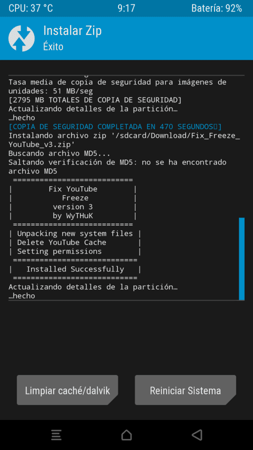

Actualización del Parche fix Youtube (del mismo autor) aun mas cerca....
(Aunque persiste el bug del zoom)
Pacth Youtube fix V3
