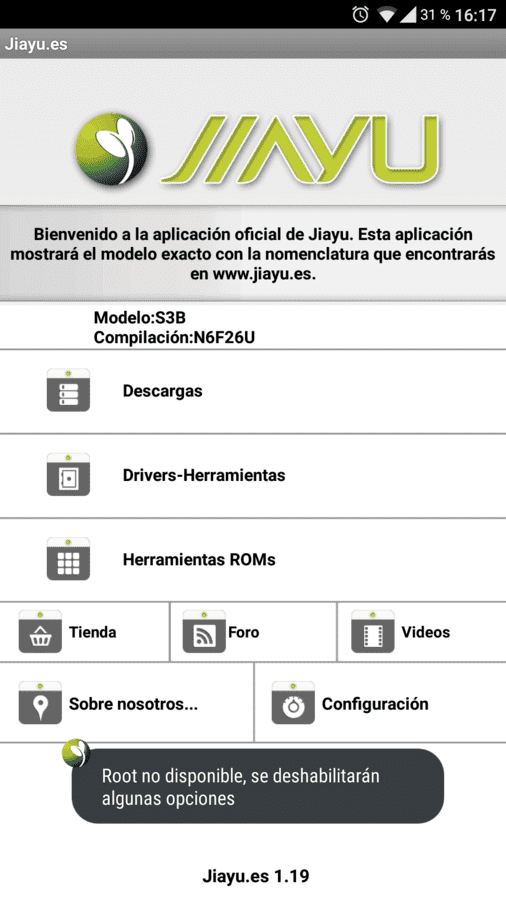

Porque sera?? Que dice que no tengo root?? Y si lo tengo instalado
