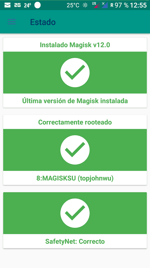

Yo tenía el mismo problema, descargué la apk del Magiskv12 de la página del desrrollador, la instale normal sin TWRP, y me lo roteó bien sin errores. Otra cosa, es que no oculta el root en las aplicaciones de pago con NFC. ese es otro tema...
