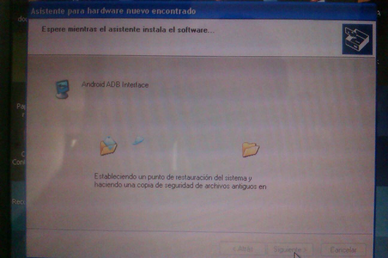

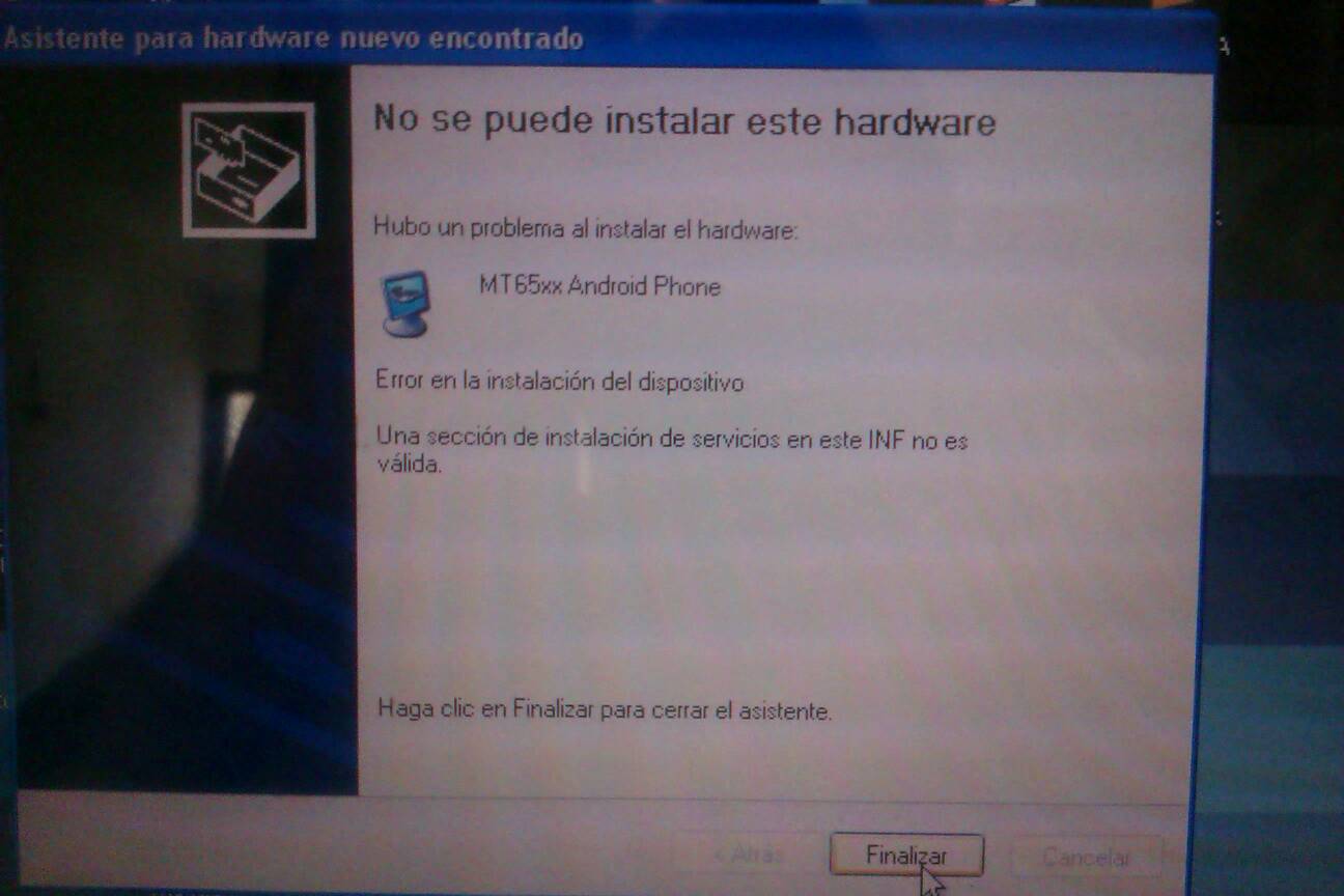

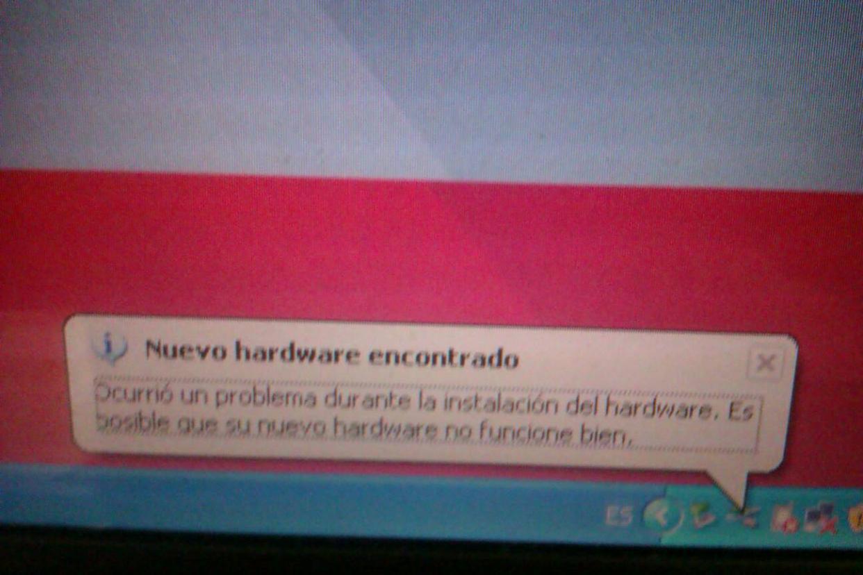

Nop, estoy de vacaciones y no tengo otro pc... Sólo el portátil que siempre uso :( Y luego mi móvil que es donde miro el tapatalk XD
La instalación la hace bien cuando le das a skipusb, pero cuando conectas el móvil, se pone con lo del ADB y después finaliza el proceso diciendo que un sector del .inf de instalación no está bien y no lo reconoce.

Vale, lo he hecho a mano. Desde el administrador me he ido a actualizar el controlador y he buscado la carpeta de archivos de programa donde supuestamente está instalado el pdanet. Allí he ido a la carpeta usbwin y seleccionado el .inf. Parece que ser lo ha tragado bien :smile:

Nada, ya he conseguido hacer root (supuestamente XD). Creo que era alguna actualización de win que me haya dejado y que afecte al tema de la conexión x usb-android. Ya lo miraré! De momento ha colado bien. Ahora me pondré con el cmw! :wink:
