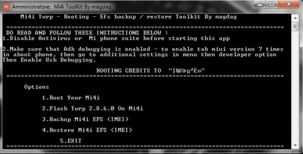

Conecte su PC a Xiaomi Mi4i y dejar que los conductores a instalar (si la instalación no va a tener éxito en la final de la entrada para el conductor
descargar
Mi4i Toolkit by magdag
y descomprimir el archivo en el que desea.
Comience con privilegios de administrador (clic derecho> Ejecutar como administrador).
Seleccione la opción deseada y siga las instrucciones.
La raíz de su terminal será una nueva aplicación, SuperSU, necesaria para gestionar los diversos permisos de raíz. No desinstalarlo.
Nótese bien Si el programa se queda atascado con "Waiting for device", cierre el proceso desde el administrador de tareas adb.exe. En ese caso, su terminal aún no ha sido reconocido por el PC. A continuación, instale el controlador y vuelva a intentarlo

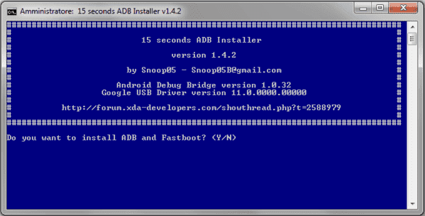

instalación driver
Descarga el archivo con el programa de instalación relacionada con su terminal mediante el siguiente enlace.
Descomprimir el archivo y ejecute el archivo .exe con privilegios de administrador.
El consejo es instalar ADB y Fastboot continuación confirman cada paso con "Y".
Una vez instalados los controladores se puede proceder con el Kit de herramientas de arriba.
