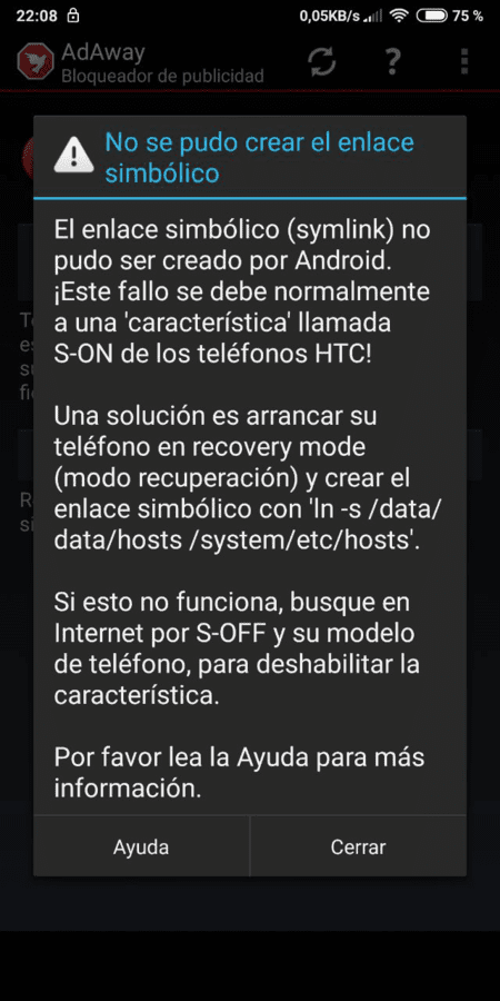

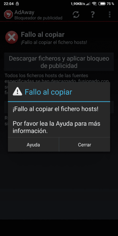

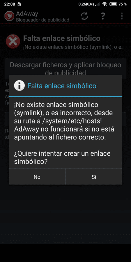

FRUSTRACION: Voy a instalar ADAWAY, la maravillosa aplicación antipublicidad que TAN BIEN funciona en TODOS los teléfonos y oh vaya, me sale ERROR , pero no error de root, errores raros (Ver abajo)
Intentando cambiar la ruta del archivo hosts, nada.
Me he metido en ESexplorer, he activado permisos de escritura para todo el / e incluso para especificamente el archivo hosts,en propiedades, pero ni de coña era eso.
SOLUCIONADO!! ----> Con la versión 3.3 (creo que la última) de esta aplicación.
UF lo que me ha costado, y era una cuestión de versiones al final.
Dejo esto por si a alguien más le pasa.
