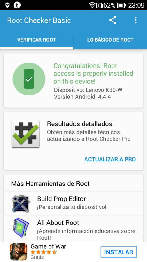

Bueno, me autorespondo, me he atrevido a trastear yo mismo, es cierto que en algunos pasos he sufrido un poco, ya que me parece que se obvian algunos detalles que quiza para usuarios mas avanzados son basicos pero para mi no estaba del todo seguro lo que hacía. Ya he rooteado y le meti el CWM de TWRP y todo ok. Ya está el K30W disfrutando de su CyanogenMod CM11. Muchas gracias por todos los aportes y enlaces. Funciona perfectamente, la rom está integra en español y tiene detalles como un cajon de apps que siempre es de agradecer.

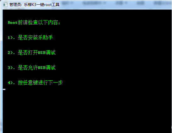

Una vez conectado el teléfono darle a root.exe y dáis a cualquier tecla, os saldrá algo parecido a esto

y comenzará el proceso.
El móvil se reiniciará en modo recovery y nos preguntará (install untrusted.zip) le damos a si moviendonos con volumen- y power. Por último reboot system now y le damos a power.
ENHORABUENA YA TENEMOS RECOVERY (CWM) MODIFICADO Y SUPERUSER FUNCIONANDO. RECORDAROS QUE ESTO ESTA PROBADO POR MI Y FUNCIONANDO PERO HACERLO O NO ES BAJO VUESTRA RESPONSABILIDAD.

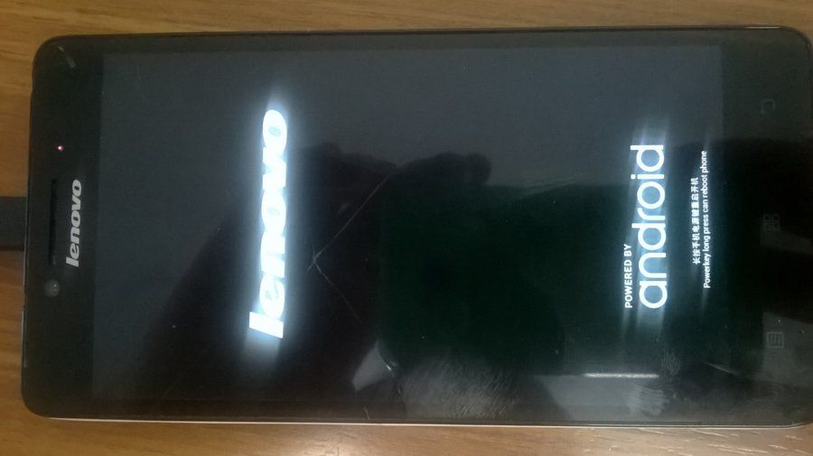

@vilicitano Pues lo mismo que a Bronchud y a Toleman77, me hace el proceso y se me queda en la pantalla de Lenovo con el mensaje "powerkey long press can reboot phone", la ventana del root tools se cierra sin haber conseguido poner el móvil en modo recovery. Voy a usar el mismo que Toleman77 para rootearlo, con este procedimiento, es imposible.

Creo que el problema son los drivers, he probado la versión 1.0.1.2 y la 1.1.16 y la primera, medio iba, la segunda, ni eso (usando un cable comprobado, que funciona sin problemas, por eso creo que es problema de los drivers).
