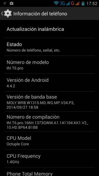

No he encontrado donde reconocer si es H o L..
Pero sacando la tapa aparece GPS/WIFI/BT 166H y en GSM/WCDMA 166L/H
Predomina la H, Es eso lo que lo define ?

Edito: La información correcta la tienes en "ajustes --- información del tfno --- Número de compilación"
Enviado desde mi thl T6 pro mediante Tapatalk
Donde pone número de complilacion, hay ves la versión
Enviado desde mi thl T6 pro usando Tapatalk 2
Ok, ahi pone 166H , Entonces debemos de suponer que eso no cambie aunque se instale la version de ROM que es para 166L ???
