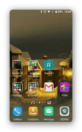

Pongo imágenes del SuperSU, por ahora de las dos apps que he puesto el Xporsed installer me dice que no es compatible, a mí lo que más me interasabe es el AdAway instalar, tengo alguna app que me sale publicidad y por fin ya no me sale.

he instalado supersu
ya me reconoce como root.
