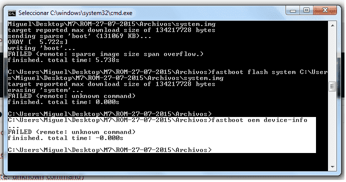

Mirame con este comando fastboot oem device-info si sale esto
Fijate en donde pone device unlocked,si pone true o false.
para saber si esta desbloqueado.
ME salta el mismo error
