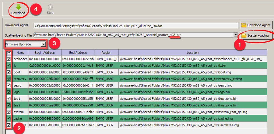

No tengo este terminal pero te explico procedimiento standard para flashear con SPFlashtool para que quede claro. Lo primero, asegúrate que la ROM que vas a flashear es para tu terminal y después que están bien instalados los drivers preloader.
El proceso consiste en descargar la rom, ejecutar el spflashtool como administrador, elegir el fichero scatter.txt, seleccionar "firmware update", darle "download", y conectar el terminal apagado, ya no es necesario quitar la bateria pero por asegurar si quieres la quitas. Seguido empezará la actualización. No tocar hasta que salga el "ok". Después cierras programa y desconectas terminal.
Mi consejo es que te descargues todo lo necesario en una carpeta en el escritorio y la nombras, por ejemplo, como "M7". Las SPflashtool y la ROM suelen estar en un fichero comprimido. Descomprimes todo en "M7" y te crearan unas carpetas nuevas. Dentro de la carpeta de las SPFlashtool ejecutas como administrador el fichero "flash_tool.exe" y te abrirá el programa. Después sigues el orden de los números de la imagen:
El fichero "scatter" está en la carpeta de la ROM. Una vez que has seguido todos los pasos, CON EL TERMINAL APAGADO, conectas el cable, primero al teléfono y en el momento que lo conectes al usb del PC empezará la actualización. No tocar nada hasta que salga el "ok". Después cierras programa y desconectas terminal. La primera vez que se enciende el terminal, después de un flashseo, suele tardar un poco.

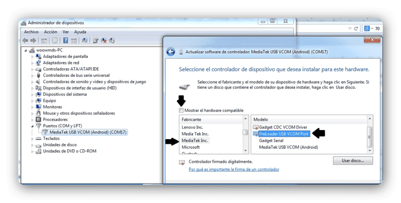

@MickelAnyelus Que sistema operativo tiene tu PC, si es Windows 8 o 10 hay que desactivar el uso obligarorio de controladores firmados.
Luego seria buscar MTK Preloader compatible.
También puedes probar esto, deja el programa FlashTool preparado dándole a Download. Deja puesto para que veas la ventana de administración de dispositivos, cuando veas que te sale el triangulo amarillo dale rápidamente ahí para luego hacer lo que ves en la imagen que te voy adjuntar.
A ver si así consigues que el Preloader lo reconozca y te deje flashear la rom.
