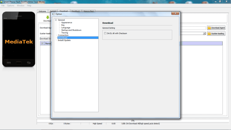

si clicas en Options (arriba a la izquierda), y eliges la única posibilidad que es "Option... Ctrl+O", te sale la ventana de ajustes donde, en la línea DOWNLOAD puedes marcar (por defecto parece que viene desmarcada) DA DL All with Checksum.

Tampoco, probé las 3 opciones del desplegable y nada. Probé con la casilla del DA de opciones y tampoco. Probé con dos ROMs diferentes (versiones de junio y de julio que son las que hay) y nada.

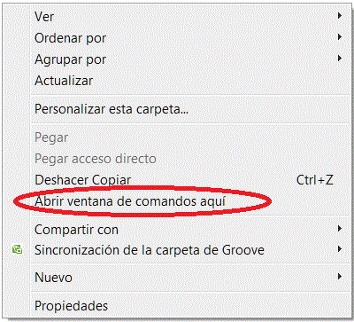

  5. En la carpeta donde tenemos los archivos Img. de la ROM pulsamos con el botón derecho del raton y mayúsculas pulsado a la vez,nos aparecerá una ventana y seleccionamos Abrir ventana de comandos aqui
