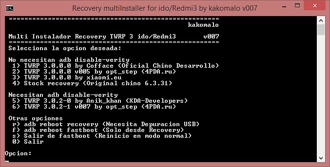

Otra cosa. Mientras estoy bajando la ROM DEV estoy mirando por ahí cosillas y he visto que el usuario kakomalo de HTCmanía ha publicado la versión 7 del multi-instalador del TWRP y he visto que le ha añadido más opciones, como podéis ver en la imagen:
Y aquí me surgen varias dudas. ¿Qué versión del recovery habéis instalado vosotros? ¿La de Cofface? ¿La de xiaomi.eu? ¿La de opt_step? ¿Qué diferencias, ventajas e inconvenientes presenta instalar una u otra?
Otra cosa, en el hilo en cuestión de HTCmanía hablan de desactivar el dm verity. ¿Qué leches es eso? Madre mía. Cuando ya vas entendiendo todas las cosas aparecen cosas y términos nuevos y hala, a volver a empezar.... :coldsweat::coldsweat:
Por lo que he leído dicen algunos que si no está desactivado las ROMs publicadas por Xiaomi.eu pueden dar problemas o no sé qué....
Respondiendo a tu interrogante instale la numero 3 version xiaomi.eu , como iba instalar rom eu me dije twrp eu :laughing:, y todo de maravilla cero quejas y para ser sinceros no entiendo las otras opciones, solo me interesaba poner una twrp y listo:up:

Yo también puse la de xiaomi.eu y todo bien. Me pasa lo mismo que a vosotros, vi lo del dm verity y ya me volví loco. Otra pieza más a descubrir.

Tema del dm-verity
Dado que xiaomi añadió dm-verity, es necesario realizar estos pasos para que pueda modificar la partición de sistema y actualizar semanalmente la rom.
1) Conectar el telefóno vía adb (menú de desarrollo>activar android debugging y conectarlo al pc por usb)
2) Ejecutar "adb root"
3) Ejecutar "adb disable-verity"
Añado que en la web oficial de TWRP ya lo indican:
"Este dispositivo usa dm-verity, lo que significa que si deslizas para permitir modificaciones del sistema no podrás iniciar el terminal en caso de que uses stock kernel ".
Creo que el tener dm-verity activado era lo que me causaba error cuando actualizaba la rom de xiaomi.eu. Probé con varios recoverys y siempre tenía boot loop...
De momento he seguido los pasos y me ha funcionado correctamente.
Al final @Garbage, por cuál te has decidido?? es que me llegó hace poco el sms de desbloqueo, me estoy descargado la ROM dev y también me gustaría ponerle la ROM de xiaomi.eu.. pero me queda la duda de cuál TWRP instalar. Sin tener ni idea, según dice @Keylor tiene sentido poner la 3ª, no?
Como ya he dicho, yo puse la v007 de xiaomi.eu y perfecta ...
