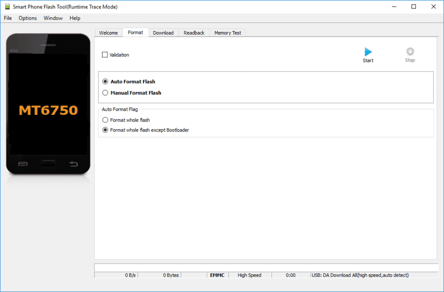

En flashtool poner la opción de Format All + Download, esa opción te dejará sin Imei, luego sería si lo recuperas ponerlos manualmente.

Después de intentar otras op0ciones he optado por el "FORMAT", y el resultado ha sido el mismo, error 4032. He probado con distintas versiones del FLASHTOOL, distinto cable, distinto PC y distinto Windows.

Yo en ese estado intentaría el format completo, incluído el bootloader.

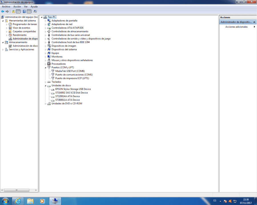

En el Administrador de Dispositivos del PC qué controlador te aparece, si es que te aparece, y en que estado está ¿?¿?¿?

Un mensaje anterior ya puse como estaban los dispositivos.
Ahora voy hacer lo mismo y veras que es otro controlador debido a las pruebas que hago con los distintos elementos

Elimina los drivers y reinstálalos como si el teléfono fuera nuevo; si el teléfono es detectado por el ordenador como te dijeron en mensaje anterior tiene muchas posibilidades de recuperación.

Vamos a ver, el driver que necesitas y que te reconozca el PC es el de Preloader.
