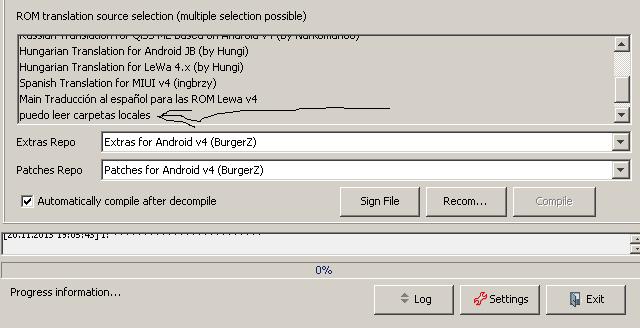

quisiera agregar, que la ultima version, si traduce LOCAL, leyendo el readme.txt que esta dentro del /DATA/settings encontré esto:
Repositories possible config combinations: folder::/home/username/MIUI-v5-Translation=Name to show in repos (entre otras combinaciones que no vienen al caso)
quizas le sea util a alguien
folder::/UsbFix/Res/1=puedo leer carpetas locales
y pido perdón si esto ultimo ya se sabia, solo quiero devolver la gentileza, con un ínfimo aporte

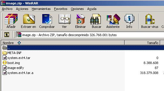

esta es la ROM de la cual debia quitar los archivos tal cual me lo dicen ustedes:

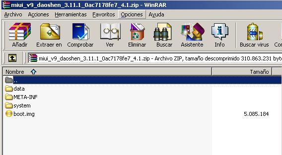

esta es una ROM que se traduce perfecta con los repos online:
Logran ver donde esta el problema? EN EL P... formato que tienen las ROMS de android, para mi que soy un PAPAFRITA, esto era una traba insalvable
quizas a alguien le sea util, voy a ver ahora de descomprimir con WINRAR ese .TAR.A, que tiene el SYSTEM adentro, y estoy SEGURO QUE AHORA VA A FUNCIONAR LO DE EXTRAER LOS ARCHIVOS, porque el JBART ahora SI me dice:

Hay que tener en cuenta como viene la ROM, si viene comprimida dentro del .ZIP, hay que descomprimirla,( ARCHIVO.TAR.A) y recién después ponerse a trabajar.
