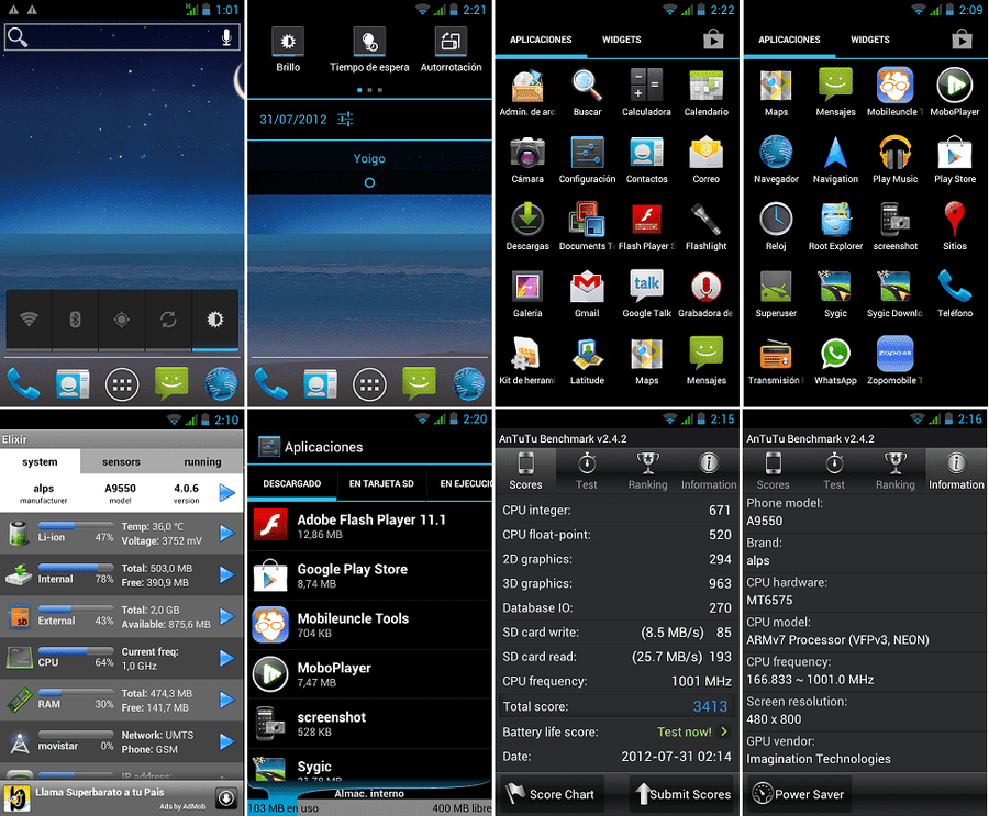

Gracias al hilo de @zoyB: Backup MT6575 con script..., pude sacar el system.img, el firmware del móvil.
Lo subo por si alguien necesita flashearlo. Lo mismo de antes pero incluye el system.img
A9550
4.0.6
E1809C_V75_LX528_A955020120619
