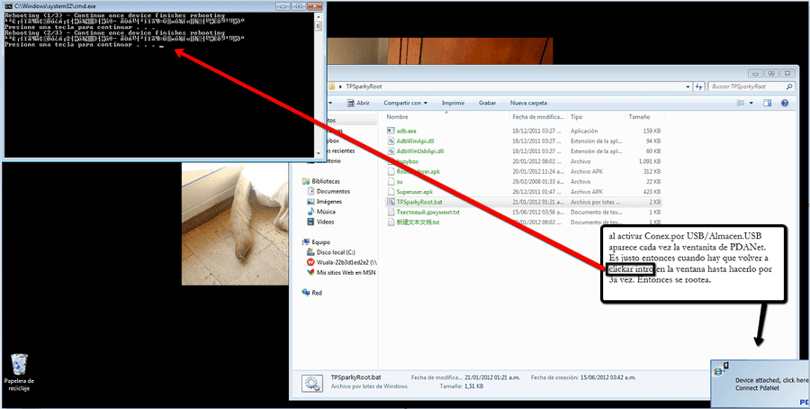

Como comentaba @javicas en su tutorial, el Haipai Noble i9220 (o A9550) se rootea con TPSparkyRoot y los drivers ADB instalados:
Haipai i9220 MT6575 Como hacerlo ROOT
Otro enlace: http://www.mediafire.com/?7xbd8ox7q3u9dom
Aquí lo explicaba yo para otro clon del Note con MTK6575 y Android 4.0.

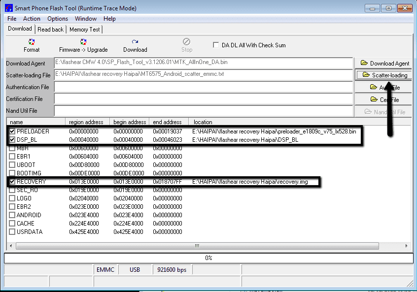

Archivos necesarios para instalar el Clockworkmod recovery con Flash Tool: http://www.mediafire.com/?gt4sdbbj9p2x3p4
Otro enlace: http://www.mediafire.com/?w8wjuds0b53b4tg
Flash Tool: http://www.mediafire.com/?5c3jxt01ejbjy1g
El mismo proceso de siempre:

Tengo una pequeña duda....
Le pille a un colega un A9550 que ya viene con la Rom del 19 Junio,, pero el recovery antiguo 4 mayo con pocas opciones..
En la imagen veo que para flashearle solo el Recovery tienes marcadas 3 opciones:tonguewink:reloader, Dsp_bl y Recovery....
No llega sólo marcando "Recovery",,, para que son las otras dos???
** El recovery que has puesto es del 5 junio o 19 junio (aunque creo q son el mismo)
Un saludo.
Un saludo.
Has de marcar las 3 casillas, sinó no se flasheará. No sé muy bien por qué motivo, pero es así.
