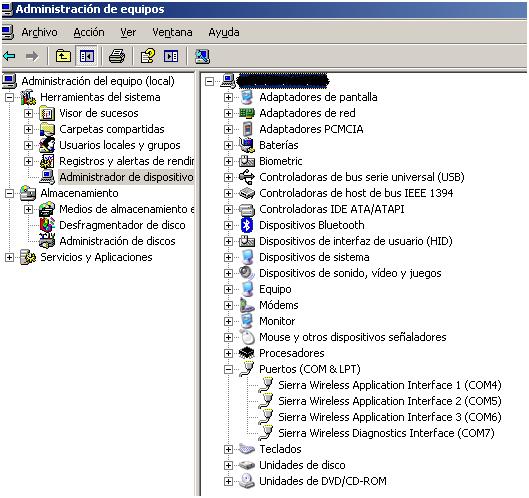

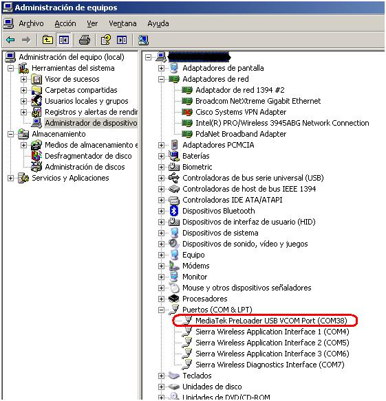

  1. Instalación del driver.
Vamos a conectar el móvil al PC, pero no mientras está funcionando, sino justo después de meter la batería. El proceso correcto es:
Móvil apagado, le quitamos la batería y la volvemos a poner y acto seguido conectamos al PC vía cable USB.
En este momento se produce una conexión entre el móvil y el PC, que dura no más de 6 segundos.
¿Cómo se instala el driver si solo está 5 segundos conectado? Pues estando atentos, y con el “administrador de dispositivos” de Windows en la pantalla. En mi caso lo hago con Windows XP, pero es similar en Vista y en 7. Además aconsejo abrir el administrador de tal manera que el apartado de “Puertos (COM & LPT) este abierto.
Encontré el siguiente video en youtube que lo detalla mejor que lo que yo podría explicar:
http://www.youtube.com/watch?v=iEunfOyKnBA que es un video de zoyB de este mismo foro.
El driver que debéis de meterle es el que ahora se encuentra en la ruta:
C:\G2_USB_20120910-132127\system\USB VCOM Driver
Hay drivers para xp, vista y 7, elegid el driver según sea vuestro sistema operativo.
Un consejo, cuando el driver este instalado, desconectad el cable y volved a meterlo, el móvil volverá a intentar conectar por el puerto COM anterior. En cuanto conecte veréis que el dispositivo aparece en el administrador de sistemas de vuestro PC (y habrá escogido un puerto COM que siempre vuelve a elegir). En mi caso.

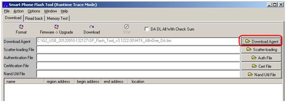

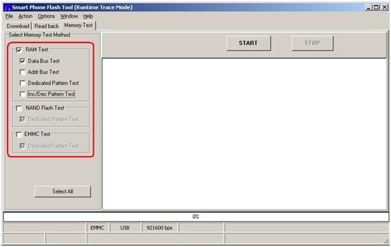

  1. El flashtool.
Antes de ponernos con la herramienta a trabajar, vamos a testear que el pc tiene correctamente el driver instalado. Para ello, por un lado tenemos el móvil apagado y recién puesta la batería después de quitarla (y sin conectar aun por USB). Lanzamos el flashtool para ello vamos a la carpeta “C:\G2_USB_20120910-132127\SP_Flash_Tool_v3.1222.00” y ejecutamos el programa “Flash_tool.exe”
Vamos a la pestaña “Download” y pulsamos el botón “Download Agent”
Y cargamos el fichero MTK_AllInOne_DA.bin” que está dentro de la misma carpeta en la que se encuentra el ejecutable del flashtool (es posible que este fichero ya este cargado, pero mejor asegurarse). A continuación nos vamos a la pestaña “Memory Test” y lanzamos el test de memoria más simple (configurado como en la figura)
Pulsamos el botón “Start” y lo dejamos corriendo. En este momento cogemos el móvil y lo conectamos al PC con el cable USB. Si el driver esta correctamente instalado el programa lanzará el test, veremos una barra de progreso roja y cuando llegue al 100% el test finalizará, mostrando un círculo verde.
Esto lo hacemos para comprobar que al móvil se le puede lanzar el testeo desde el PC lo que significa que el driver esta correctamente instalado. Esta idea del test viene del compañero Hellcat.
Nota del autor: A mí me ocurrió, haciendo otras cosas con el flashtool, que lancé el test más largo, el “EMMC Test” y como era muy largo, lo paré (pulsando en STOP). Cuando quise encender el móvil, no pude pues se había quedo ladrillo. Es posible que ya de antes lo brikeara (¿”enladrillara” en castellano?), porque antes le lancé una instalación de un recovery alternativo y tenía mal instalado el driver, por lo que el flasheo fallo a la mitad. De todos modos ahí queda eso.

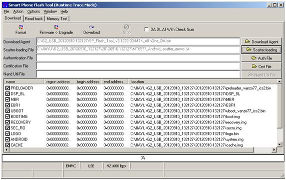

El siguiente paso ya consiste en lanzar upgrade del firmware.
De nuevo dejamos el móvil en situación (móvil apagado, batería fuera unos segundos y vuelta a colocar y sin conectar via USB al PC). Vamos a la pestaña “Donwload”
Y buscamos el fichero “MTK_AllInOne_DA.bin” dentro de la misma carpeta.

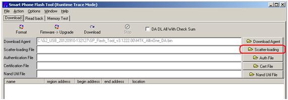

A continuación, pulsamos el botón “Sccatte-loading”
y buscamos el fichero “MT6577_Android_scatter_emmc.txt” que se encuentra en la ruta “C:\G2_USB_20120910-132127\20120910-132127”. Al seleccionar este fichero, el flashtool directamente reconocerá el resto de ficheros y nos los presentará en pantalla:
El siguiente paso es pulsar el botón “Firmware->Upgrade” Imagen9.JPG (así lo hice yo si no te lo crees) y dejar el programa corriendo. El siguiente paso es conectar el móvil (recuerda que lo hemos dejado listo para conectar). En este momento el programa empieza a trabajar, una barra de progreso roja se mostrará en el fondo del programa, luego una violeta, luego varias más de otros colores, unas más rápidas otras más lentas. Con paciencia irán cargándose barras de colores y si todo ha acabado correctamente se mostrará el circulo verde de “éxito”. En el proceso no se te ocurra desconectar el movil de PC, que sino la lias parda.
Nota del autor: podría poner las imágenes de estos pasos, pero no las tengo y para ponerlas debería de volver a lanzar el upgrade y solo lo volveré a lanzar si realmente lo necesito en un futuro.
Desconectas el móvil del pc, y le das al botón de inicio. Y ta-chan¡¡¡ el móvil vuelve a estar como vino de fabrica (o si actualizaste, con una ROM de fabrica más moderna).
