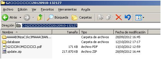

Por cierto, os pongo una guia (interpretativa) de como sería el proceso para hacer el update via movil. Como el otro, es una interpretación del manual que hay en chino. La diferencia aqui, es que no lo he probado.
Actualización de la ROM para el jiayu g2 mtk6577 1GB.
Este es un comentario-traducción interpretación de los pasos a dar para realizar la actualización de la ROM del jiayu g2 Mtk6577 1GB a la versión 20120910. Los pasos los saco del manual que acompaña la actualización.
Varios puntos:
· No está completo por qué no lo he realizado yo en mi móvil.
· No os aseguro que los pasos esten bien puestos, pero siguiendo las imagenes del manual y usando el sentido comun he realizado la siguiente interpretación.
· Tampoco me hago responsable si no funciona, si quereis estar seguros de como se realiza el update, contratad un traductor de chino-castellano que os traduzca el manual que acompaña a los ficheros (y ya de paso colgais el tuto correctamente).
· Leeros antes todas estas lineas antes de realizar el proceso.
· Me imagino que para versiones ROM’s nuevas del jiayu g2 los pasos sean similares.
· El fichero update.zip, en sí mismo no es una ROM, sino un update, es decir, si tienes una ROM que no es la de fábrica, versión anterior, ya instalada en el teléfono, no vas a poder instalarla desde un recovery cocinado. Desconozco si se puede hacer un update desde un recovery cocinado si se tiene la ROM de fábrica no actualizada.
(como veréis hay mucho imagino…, pienso…, no sé si…, desconozco…)
En primer lugar nos descargamos el fichero G2Л«єЛ±кЧј°жїЁЛў20120910-132127.rar desde:
http://narod.ru/disk/62730878001......20120910-132127.rar.html
Al descargar descomprimimos y finalmente tenemos lo siguiente (yo la he dejado en la raíz de C):
El proceso de actualización se realiza usando una tarjeta micro-sd que estará insertada en el móvil. En esta tarjeta deberemos de copiar, en la raíz de esta, la carpeta-zip “AAAAB3NzaC1kc3MAAACBANLc2NCufBz0lBUupztiXI7rUnhY3bOojTMmGD0SR68e8kK00EM5n0ghfpaDxayZD.zip” y el fichero “update.zip”.
Una vez los dos ficheros estén copiados en la raíz de la tarjeta sd, nos vamos al móvil (encendido) y ejecutamos la aplicación “Upgrade”
(Marcada en un rectángulo blanco en la imagen anterior).
Me imagino que habrá que pulsar el botón marcado en rojo y el proceso de upgrade se iniciará. Saldrá al siguiente pantalla en el movil con la barra de progreso que nos indicará el estado de la actualización.
Al finalizar, el programa, lo más recomendable será reiniciar (si es que no lo hizo ya el update).
Un saludo a todos.

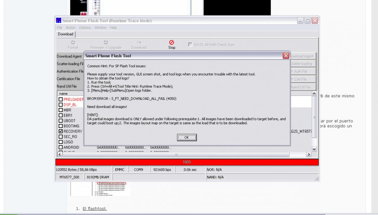

Hoy he intentado hacer el recovery y me da este error, haber si alguien sabe de que puede ser.
Hola casillas1,
Acabo de ver tu mensaje, ya que llevo unos días que apenas paso por el foro. El caso es que ese mensaje me suena. Como he sido de los primeros en recibir el móvil, el mio tenia una versión algo antigua del software, así que este fin de semana pasado aproveche y lo actualice ...y de paso volví a trastear con la flash tool y el recovery CMW. Masoquista que es uno amigos :lll._.:. A mi también me salio ese mensaje varias veces cuando intente volver a instalar el recovery, ya que la nueva versión del soft me lo había machacado.
Creo recordar (y solo es creo, ya que ese día le hice autenticas perrerias a móvil y no estoy seguro al 100%) que el problema estaba en el archivo que emplea el flash tool para el Scatter-loading en el metodo del recovery_and_root. Después de que hice la actualización del soft, cada vez que intentaba emplear ese archivo para instalar de nuevo el recovery me daba fallo la instalación.
No se porque razón me dio por ver y compararlo con el archivo que traía el paquete de actualización para el Scatter-loading y vi que eran distintos en unos pequeños detalles. Así que me lie la manta a la cabeza y utilice el otro archivo y a partir de entonces no hubo problemas.
Supongo que dentro la versión mas moderna del sofware del teléfono había algo que impedía que ese archivo de scatter funcionara correctamente. Si tu telefono venia con una versión mas moderna que el mio es posible que por eso no lo acepte y de el fallo al intentar cargar el recovery.
Bueno, espero que esto te sirva de ayuda, aunque no se si me he explicado con suficiente claridad, si no es asi pregunta y si esta en mi mano responderé como buenamente pueda.
un saludo
