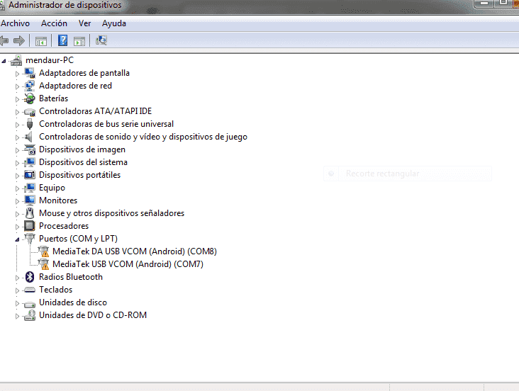

A ver empezamos:
Yo tengo instalados los drivers de otro xioami red rice al cual le hice root e instale twcp sin problemas.
El xioami fake me lo reconoce el pc sin problemas y puedo pasar archivos etcc
El recovery lo he intentado desde mobileunkle y nada no hay manera
Tendre que instalar otros drivers para este xioami fake?
En adm archivos sale esto
@mamida no tienes los drivers correspondientes una de dos, en administrador de archivos con el ratón pica con el derecho y actualizar controladores a ver si actualiza sino tendrás que instalar los drivers mtk correspondientes, el otro xiaomi será original y tendrá los drivers mtk6589
