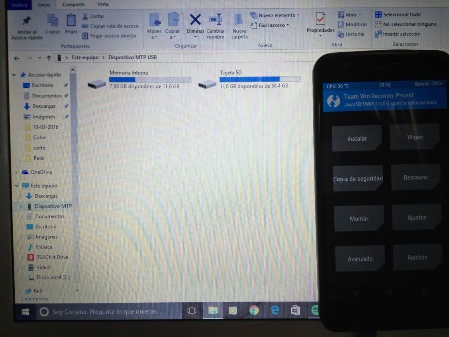

Comprobado.....
Mi Windows 10 lee perfectamente el telefono desde el recovery.

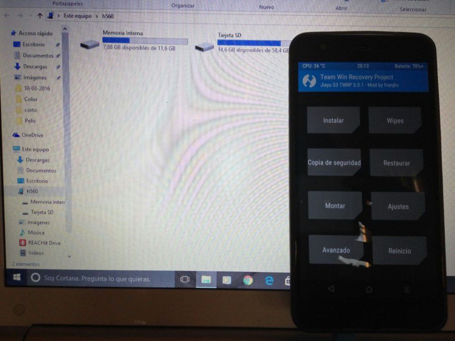

Si lo conecto desde el nuevo recoveryTWRP 3.0.1 de @franjhv
El pc me reconoce el movil comoh560
Si lo conecto desde mi TWRP 3.0.0-3
Lo reconoce como MTP Usb
