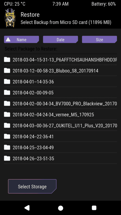

Hola @emiX
Yo no tengo el problema que comentas con mi recovery TWRP 3.2.1
Si que es cierto que con el recovery de Jemmini, realizando todos los wipes, format data, reiniciando de nuevo en recovery, al restaurar un backup no restaura los datos. Eso lo tengo comprobado. Por eso hice el port de otro recovery que no tuviera el problema.
Pero eso no ocurre con mi recovery. Todos estos backups los tengo guardados en mi SD_ Externa y se restauran sin ningún problema:
Como ves en la captura, tengo bakcups hasta de portroms que estoy realizando y probando. Me restaura los datos siempre, incluso haciendo una wipe total y un format data, y reiniciando de nuevo en recovery antes de cargar el backup que quiero. Y por supuesto que me lo carga con la particion data también.

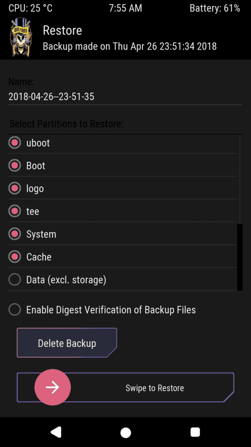

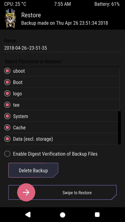

Si que puedo seleccionar o no seleccionar que el TWRP restaure los datos de un backup:

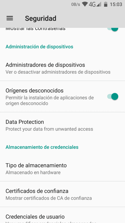

@emiX en ninguna rom me aparece eso que comentas:
AJUSTES> Seguridad> Cifrado>
La función está gris, por lo que no es posible tocarla y descifrarla. Descifrar la contraseña no se conoce.
A mi me aparece correctamente:

@emiX a mí no me vuelve a encriptar la partición en mi TWRP 3.2.1 depúes de cualquier reinicio del smartphone.
Como has visto en las capturas de pantalla que he puesto, me funciona perfectamente.
Ahora mismo acabo de restaurar el último backup que he realizado, ya que he estado probando dos PortRoms (iHunt S9 Pro y HomTom HT70) y testear su funcionamiento.
Me ha restaurado correctamente el backup previamente realizado de la rom que llevo actualmente en el Uhans Max 2: HomTom S9 Plus PortRom

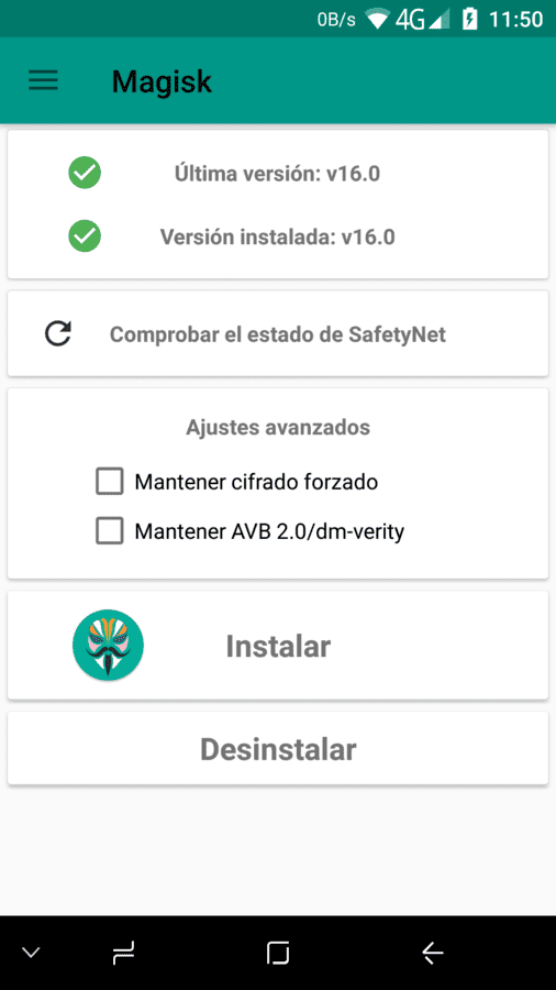

I just found this article about kernel checking encryption: How to Decrypt OnePlus 5 and Disable Forced-Encryption
and check Magisk in our Uhans > it is enabled, so that is the reason why device is always encrypted, also after TWRP wipe:
it can not disable here, if you go out from magisk and return back, it is checked again.
Is there any way to patch kernel to disable this control of force encryption ?

Me alegro que lo hayas solucionado usando el SupeSU en lugar del MagiskSU.
Pero no entiendo que puede pasar con tu smartphone para que no fucione el Magisk.
En mi Uhans Max 2 funciona perfectamente, y es la aplicación root que eligo para mis custom roms por las posibilidades que ofrece.
Si te fijas, a mi no me aparece activado "Preserve force encryption"
I'm glad you solved it using SupeSU instead of MagiskSU.
But I do not understand what can happen with your smartphone so that Magisk does not work.
In my Uhans Max 2 it works perfectly, and it is the root application that I choose for my custom roms because of the possibilities it offers.
If you notice, I do not see "Preserve force encryption" activated:
