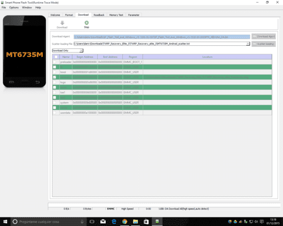

Por ahora os dejo como tener instalado el Recovery TWRP, en nuestro móvil Leagoo Elite 5.
No lo tenia por ahora pensado, más estaba empecinada en ser ROOT !! Gracias a @Xancin , que me ha mandado un archivo para luego ser ROOT. Ahora con el nuevo Recovery será más fácil el poder instalar mediante zip y poder ser ROOT.
Os dejo tanto el FlashTool, como el archivo que hay que flashear (sólo tendremos que darle a Download, una vez que esta esperando a que pongas el USB), yo lo he realizado de la siguiente manera.
Sin batería, como no daba el ruido he puesto la batería y una vez que lo ha detectado me a realizado la instalación.

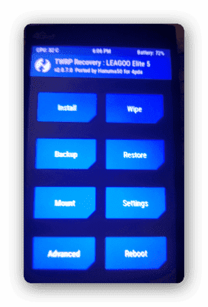

Terminada la instalación sólo he tenido que entrar en modo Recovery y ahí ya lo tenia.
Voy abrir otro post para ser ROOT, yo por ahora no lo soy, así que pondré los archivos y el que quiera intentarlo y luego poner el resultado.
https://www.dropbox.com/s/7mw3sj4wr4r7pam/SP_Flash_Tool_exe_Windows_v5.1520.00.000.zip?dl=0
https://www.dropbox.com/s/stbzfnv22jodyql/TWRP_Recovery_Elite_5.rar?dl=0

Hola, a tod@s que tengáis este modelo, os animo a que vayáis poniendo vuestras impresiones si habéis cambiado el Recovery.

Hola! Estoy intentando meter al recovery con el FlashTools, pero no detecta el móvil el programa.
Tengo windows 10.
Cuando conecto el teléfono apagado sin batería me saltó el aviso del windows 10 instalando el preloader del mtk, pero lo que es el programa se queda así
