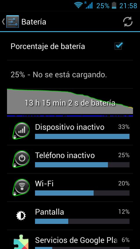

Por otra parte, después de dos días de uso, he notado que a duras penas llega a final del día, dándole un uso normal. Tenéis alguna sugerencia para mejorar la duración de la batería?, quizá usando aplicaciones tipo Greenify?.
Os dejo una captura de los niveles del consumo de batería por si se ocurre alguna solución. Muchas gracias
