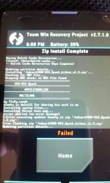

@flufy_tendo, Vale, el error que me dio al principio del todo al meter tu rom con el temporal que me dio este error
Fue por hacerlo con el bootloader bloqueado?
He visto que es el mismo error que le dio a otro compañero del hilo del internacional.
Enviado desde mi GT-I9100 mediante Tapatalk
La rom actual es la v1.4.1 ahí estas metiendo una antigua
Enviado desde mi H30-U10 mediante Tapatalk
Ok, es la 1.4.1 porque la gas actualizado para que sirva para el internacional.
Flasee ese otro porque era el que había puesto a mi hermano un par de semanas antes y ya tenía el zip.
Lo dejo y mañana si voy a mi casa descargo la nueva.
Gracias y siento estar mareándote toda la mañana.
