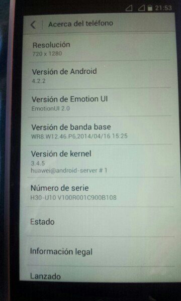

Hola de nuevo.
Os cuento como va el tema.
Como bien dice el maestro @flufy_tendo, flashtool es la única solución.
Yo ya he recuperado el teléfono, pero con rom internacional:
Ahora una pregunta para flufy_tendo, son modelos diferentes (a nivel de hardware) la versión china y la internacional?
Lo digo, porque en el subforo de la version internacional he entendido que no es posible en este modelo cambiar el recovery y flasear tu Rom KK (que te pondrías a portarla a este modelo). ¿Es así?
