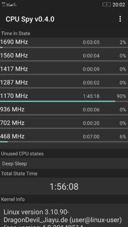

@Xancin , me temo que estamos igual, se queda "enganchado" en la frecuencia 1170, como las otras que he probado :coldsweat:.
Me temo que sera dificil solucionarlo, no?
He notado una cosa, cuando esta con la pantalla apagada es cuando esta todo el rato en 1170, si estas usandolo (pantalla encendida) no ocurre eso, si esta la pantalla encendida y no estas haciendole nada, esta siempre el la frecuencia mas baja 468... pero en cuanto apagues la pantalla se queda el la de 1170 (por si te sirve de ayuda u orientacion)
A ver si los españoles podemos hacer mas que los rusos o chinos... por lo demas la rom va espectacular. Si se te ocurre algo que probar, cambiar o lo que sea, y no tienes tiempo o no tienes el movil disponible, no dudes en decirmelo y yo probare lo que sea menester (ahora estoy parado y tengo tiempo :anguished:)

Prueba con la app setCPU(en google o htcmania(apk)

yo uso kernelauditor pero esta rom se pone tontita. le llevo sacado de todo y aun no entra en deepsleep. sigo probando cosas

Con setcpu y kernel auditor, puedo cambiar los gobernors y los shedulers, o como se diga, he probado interactive, pegasus y alguno mas... con todos ocurre lo mismo con esa frecuencia.
Lo curioso es que ocurre con pantalla apagada... bueno con la pantalla encendida tampoco entra en deepsleep, claro, no puede, pero por lomenos no se queda enganchado en esa frecuencia.
Yo tambien estoy dispuesto a probar lo que sea, lo que seeaa
