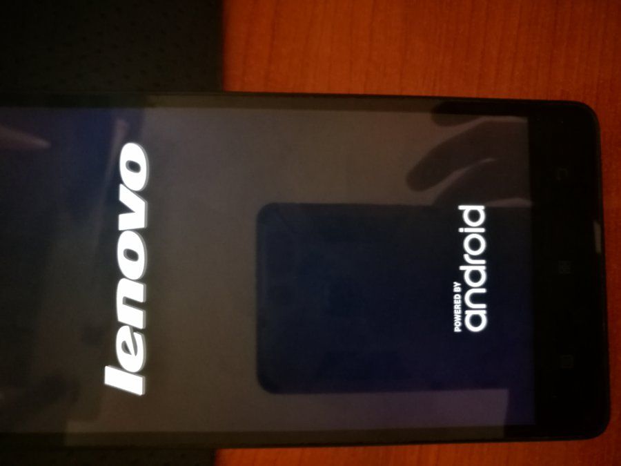

Buenos días, soy nuevo en el foro, he estado viendo varias temas sobre como rootear el lenovo k3 note, y tengo un problema que espero me podáis ayudar a resolver, me han pasado un lenovo al cuál le han hecho un wipe de todo y ahora no enciende, no pasa de la pantalla de inicio, y tampoco lo reconoce el ordenador, y como es lógico no puedo activar el usb. en fin que he seguido paso por paso como instalar una nueva rom, pero no hay manera unas veces me da error y otras me dice que se ha instalado correctamente que tiene que iniciar que tenga paciencia pero se pasa horas para reiniciar en la pantalla de inicio, tampoco puedo cambiar el tprw y cuando quiero reiniciar desde el recovery me dice que no hay SO.
Que puedo hacer?? la persona que hizo el wipe no hizo copia de seguridad, alguno podría pasarme una ???

Hola, el recovery es el original de lenovo, osea ingles chino, o de los de aqui del foro?, si es el original y no te enciende el movil tendras que flashearlo con flashtool en el pc.
