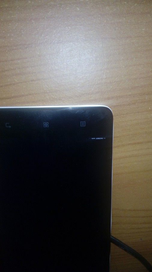

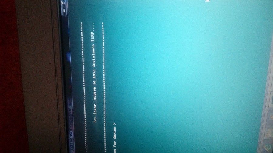

Hola problemas chicos el teléfono se a quedado en modo fastboot parado es nuevecito y no quiero fastidiarla ayuda por favor en el ordenador pone que espere se esta instalando Twrp pero de hay no pasa
[DOUBLEPOST=1444311419][/DOUBLEPOST]@Nivu
[DOUBLEPOST=1444312212][/DOUBLEPOST]
Esto hay y no pasa
[DOUBLEPOST=1444312298][/DOUBLEPOST]@Xancin estas por hay
[DOUBLEPOST=1444313420][/DOUBLEPOST]Solucionado he actualizado el controlador del ordenador que detecta el móvil y ya esta ufff me he salvado

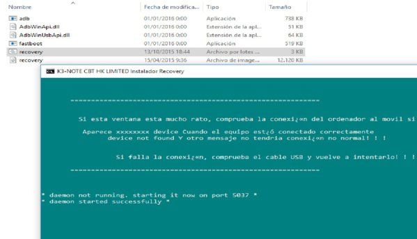

Buenas, Tengo un problemilla a la hora de instalar el TWRP. Lo hago tal y como dice el videotutorial, instalo los driver, abro el programa, conecto el movil con la depuración USB activa y puelso una tecla... vales pues se me queda la pantalla que aparece en la imagen y no hay manera de avanzar, incluso he dado permisos Win10 para que instale controladores sin firma, y otras tantas combinaciones y nada de nada. Agradecería que me ayudarais.
busca en opciones el menu desarroyador y activa la depuracion usb y ademas una opcion que pone alow oem algo no me acuerdo exactamente que es , ademas si esto no funciona para descartar problemas de conectividad busca un programa que se llama pda net instalalo con el movil conectado al pc y que se instale en el movil tambien suerte un saludo
Eres mi heroe jajaja Funciono con marcar la opcion esa
Gracias por tu ayuda :wink:
