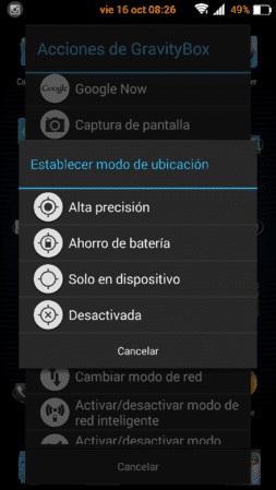

Dos consultas, no se si son directamente por la ROM pero creo que sí puede influir la ROM.
La primera es si en la barra de estado, en los ajustes rápidos, la casilla de Ajuste de GPS tengo la opción de activar GPS y desactivar GPS. ¿Se puede poner de alguna manera que tenga también la opción de activado con ahorro de energía? Quedaría, alternando por cada pulsación, de la siguiente manera:
  • GPS desactivado
  • GPS activado ahorro de energía
  • GPS activado Alta precisión.
He estado investigando con xposed y gravitybox y para esta casilla no he visto nada.
La segunda duda, es obre el tasker. A la hora de seleccionar la opción de matar una aplicación, tiene un casilla para marcar con root. Pues me dice que no parece que el dispositivo este rooteado. Con otras aplicaciones he entrado con root sin problema.
Un saludo y gracias!

Lo del gps... En ajustes rápidos no se puede modificar..... Pero si lo pulsas seguido ya te lleva al menú del gps para modificar lo que tu dices.... Aunque este móvil como mejor funciona es dejándolo solo con el gps del resto te irá peor...
Con gravity puedes crear accesos directos.. Y metemos todos juntos en una carpeta.. Y así tendrás lo que tu dices y en el escritorio
