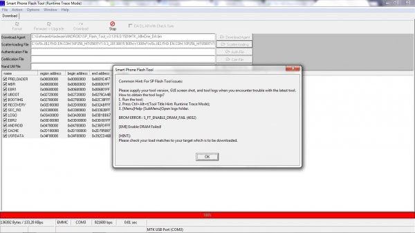

Mira también la versión del Flahs tool yo tengo esta SP_Flash_Tool_v3.1304.0.119

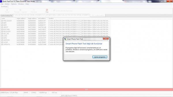

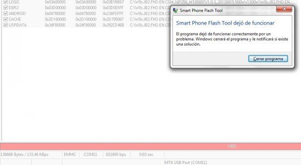

Explicación clara y detallada. Gracias @noxesp. He seguido "al pie de la letra" tus instrucciones, pero me ha surgido un problema. Cuando enchufo el movil al USB y la linea llega en rojo al 100% el flashtools deja de funcionar.... y se cierra el programa. Mi equipo es un portátil con procesador i7 y Win7 64 bits. He intentado ejecutar el FT en modo de compatibilidad XPSP2 pero tampoco va. Después he probado con otro portátil con W7 32bits home editon....de momento no lo consigo.A ver si te puedo ayudar.

@AnSuai esta es mas moderna prueba a ver SP_Flash_Tool_exe_v3.1312.0.139.zip
será cosa de ir probando.
