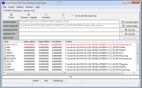

No se ya que probar, si arrancaría el recovery podrias meter la rom desde ahí,pero hay que flesear y no te deja,intenta a ver si te flasea solo el recovery
desmarcando todo lo demás.
y muy inportante desmarcar todas las menos la de recovery mira con la barra lateral arriba y abajo para asegurar.

Ver el adjunto 33011
@Amadeus, eso es lo que estoy intentando. De uno de los mensajes de este subforo W8s, he localizado el que se supone es el recovery adecuado para mi W8s (que cuando se "paró" tenía actualizada la rom a la 1.03) este en concreto. - ThL_W8s.JB2.FHD.EN.COM.16P256_MT6589TV1.0.3_201308 15 De momento no lo he conseguido. Llevo ya probadas todas las combinaciones posibles con 2 cables, 3 puertos USB, 4 versiones SP-FlashsTools..........pero ¡yo sigo!

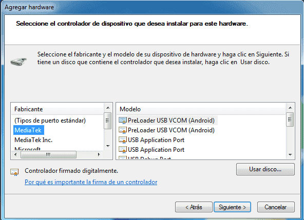

@AnSuai,,has intentado conectar el móvil, sin la batería, al ordenador poner la rom en el FT darle a download y entonces colocar la batería.
Y si no poner los drivers desde el asistente,que es en buscar programas y archivos escribe (hdwwiz) para iniciar el asistente.
eliges como pone en la imagen
aqui en fabricante mediatek y en el otro lado sale una lista de drivers hay que ir probando a ver si alguno te sirve
sigue la instalación y prueba el FT cada vez que cambies el driver.
es costoso pero habrá que probar.
