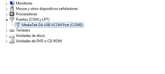

Bueno, si, ahora hay una diferencia. Si lo conecto por USB, con la batería puesta, el ordenador "pita" como cuando se conectan otros dispositivos USB. La primera vez se ha puesto, un buen rato, a buscar los drivers y al final parece que los ha encontrado, ya que el el administardor de dispositivos aparece en COM 5 como dispositivo MTK. Lo que ocurre, es que "se conecta y desconecta solo, cada poco rato" Cuando está conectado, se ve el el administrador de dispositivos, como la imagen que adjunto. Cuando se desconecta, no aparece en el listado los puertos COM

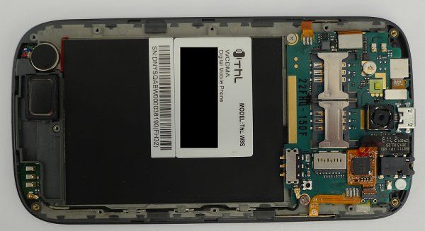

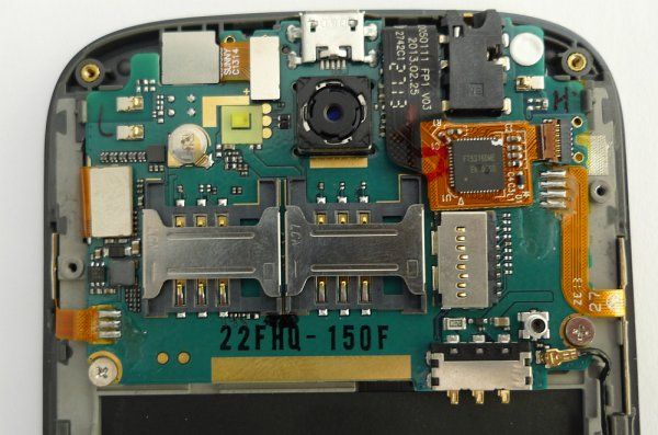

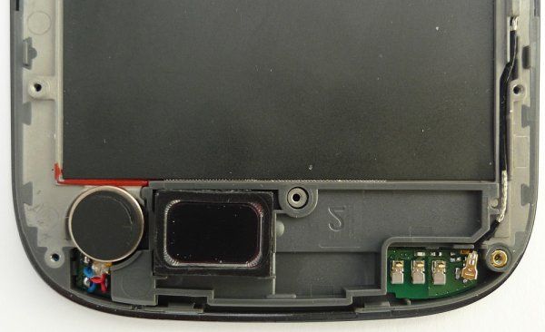

Adjunto fotos del interior del móvil por si algún alma caritativa puede ayudarme (sin que eche en saco roto los consejos que ya me han dado arriba los compañeros) Gracias de antemano.
Enciende en modo recovery?
A mi me hace eso exactamente me lo detecta como COM 5 y cuando lo conecto al ordenador se conecta y se desconecta pero cuando cargo la rom me lo flasea igual.

Jeje, en las fotos no parece que este apareciendo corrosión, pero miralo bien. Si ves polvo blanco adherido a cualquier pieza de cobre o a la misma placa limpia la.

Gracias @yulianjose. Por favor, tu que entiendes (o cualquier forero que lo sepa), ¿ podrías confirmarme si esa pegatina redondita, blanca, que se ve arriba a la derecha, en la primera foto es un sensor de humedad, como me ha parecido entender, leyendo otros temas y si el que esté blanca indica que no hay mucha humedad?. Gracias de antemano.
Si, tiene toda la pinta. Imagino que ademas tapa un tornillo no? En la mayoria de telefonos hay varios, valen para la humedad y para saber que no has tocado. Aunque son faciles de comprar,jajaja
No parece que se haya mojado internamente la verdad.

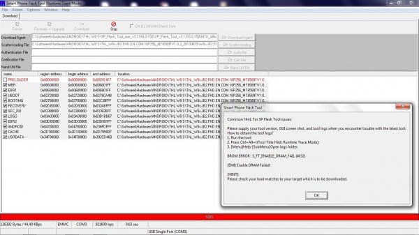

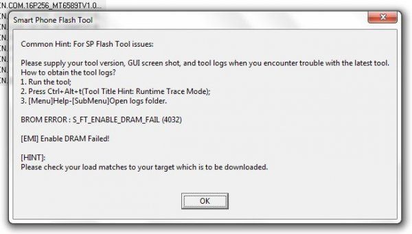

Madre del amor hermoso....estoy perdido. A ver, me he descargado lo que se supone es la ultima ROM oficial ( http://www.needrom.com/mobile/thl-w8s-2/ ) he descargado los driver y el flashtools, que se supone sirve para el W8s.
El caso, es que, por lo menos, parece que reconoce el tlf. en el puerto COM 5 y cuando tras elegir el scatter, desmarcar el preloader y darle a download, conecto el tlf. - con la batería puesta, ya que si no, no hace nada- por USB al PC , empieza la barra roja a moverse hasta el 100%, pero se para y sale un mensaje, que aunque "traduzco", no entiendo. Si alguien me puede orientar en lo que puedo estar haciendo mal, se lo agradezco infinito.
