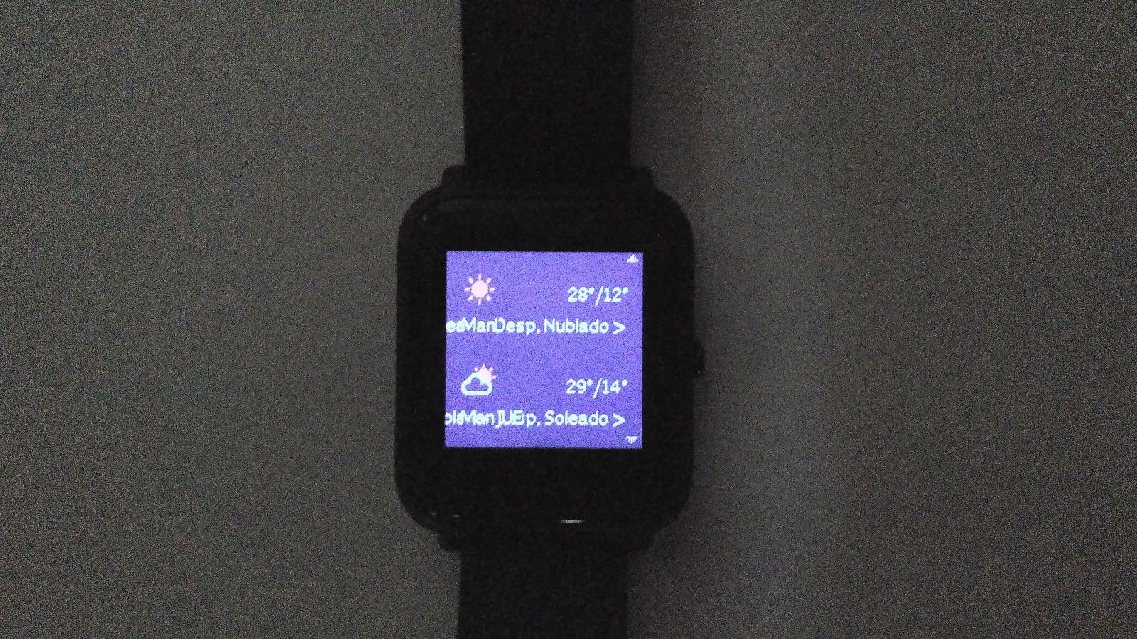

He detectado un pequeño bug en el "clima" . Los textos de los demás días de la semana no se ven bien. Gracias a @JDsing por el curro.
Tienes razón, algunas veces salen errátas en el apartado clima. El tema está en que el Amazfit no admite caractéres especiales ni acentos. Hay que estar muy al loro de no liarla. Ese apartado lo controla la APP MiFit y también puede ser que haya algo.
Te importaría poner una captura de lo que veas mal?

Captura del tiempo que se lee mal @JDesing
