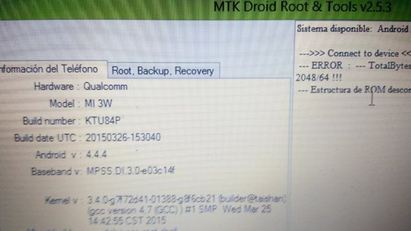

Te comento, he probado con mtktools y no hay forma de que lo reconozca , he probado con mi MI3 y tampoco ( supongo que al no ser mtk no los detecta), en cambio un jiayu f1 de mi madre lo ha reconocido al momento.

nono...lo tiene que reconocer aunque sea otro chip probado en el mi3 y mi4
Utiliza el mtkdroidtools en la version v2.5.3, ese no te fallara
recuerda que el movil encendido, desbloqueado y depuracion usb activada desde opciones de desarrollo
Mira que yo tambien tengo ambos y lo he probado
